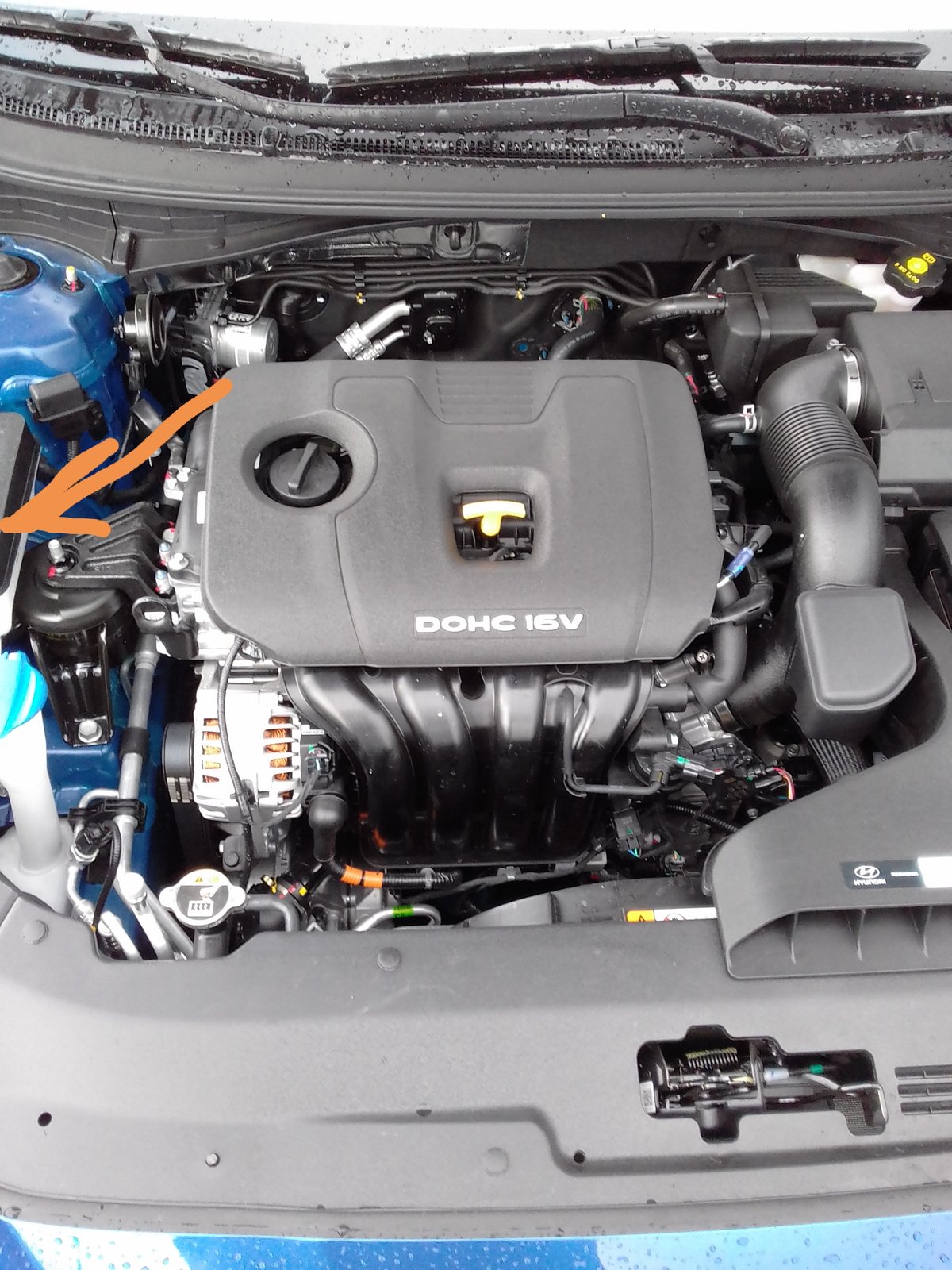

Спойлер
На Сонате бачок ОЖ вообще в стороне

41 минуту назад, Роман 73 сказал:
  Показать контент
На Крете вот такой вентилятор и бачок. Перекрывающие пол радиатора...
ÐаÑÑинки по запÑоÑÑ creta венÑилÑÑÐ¾Ñ Ð¾ÑлаждениÑÐаÑÑинки по запÑоÑÑ creta под капоÑом баÑок
YaSHa163 это полный бред про сетку. Год езжу с сеткой, установленной ОД. Мониторю температуру через ELM,  никаких перегревов нет.  И правильно вам сказали, на  задиры может  влиять ПЕРЕГРЕВ МОТОРА, и неважно чем он вызван, сеткой, шубой на радиаторе, утечкой ОЖ или фазами Луны.
ap0stol А с чего ты решил, что бачок перекрывает половину радиатора? Бачок находится после радиатора (по ходу движения авто), и встречному потоку воздуха никак не мешает
