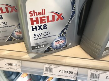

У нас в городе появилась фирменная заправка Шелл. По своему разумению купить масло допускаю только у официального поставщика Шелл, в частности, данной АЗС. Заехал, для моего G4NA есть A5B5 HX8 5w-30 за 2100. Цена неплохая. Предполагаю покупать.
Есть еще на фирменной АЗС лукойла армортек A5B5 по цене 1800рэ. Разница с шеллом всего 300 рэ. Почему? Или лукойл дорогой или шелл дешевый.
hvost оба масла достойные и равные. Думаю, Shell лучше подходит для лета (см. вспышку), а Лукойл лучше подходит для зимы (см. CCS). Хотя для зимы однозначно лучше нулёвка 0W-20/0W-30. Да и летом для города. Если летом в основном трасса, то 5W-30 Shell HX8 A5/B5 - неплохой выбор...
Вадим_69 Лето 90% город. Среди шелл еще одна подходящая спецификация на витрине была только gf5 0w-20 за 2795 рэ, а это ощутимо уже по цене.
