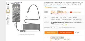

6 минут назад, Projector сказал:
Чет захотелось дорогой эндоскоп купить после таких кадров четких , с алиэкспресс шлак какой то
Эндоскоп с али как раз

10 минут назад, Dmitrii42647 сказал:
Ну вот , а я Балкан купил 5мм с 720р или н
Dmitrii42647 со смартфоном нормально работает?

Может не жлобиться и купить нормальный с манипулятором , экраном за 5000р ?
6 минут назад, alex323 сказал:
Да, у меня ксяоми дешевый, нормально подружился, только реклама бесит в приложении
2 минуты назад, Projector сказал:
Ну это прям совсем хорошо, я свой опускал и поршень упирал чтоб согнуть и стенки снять
