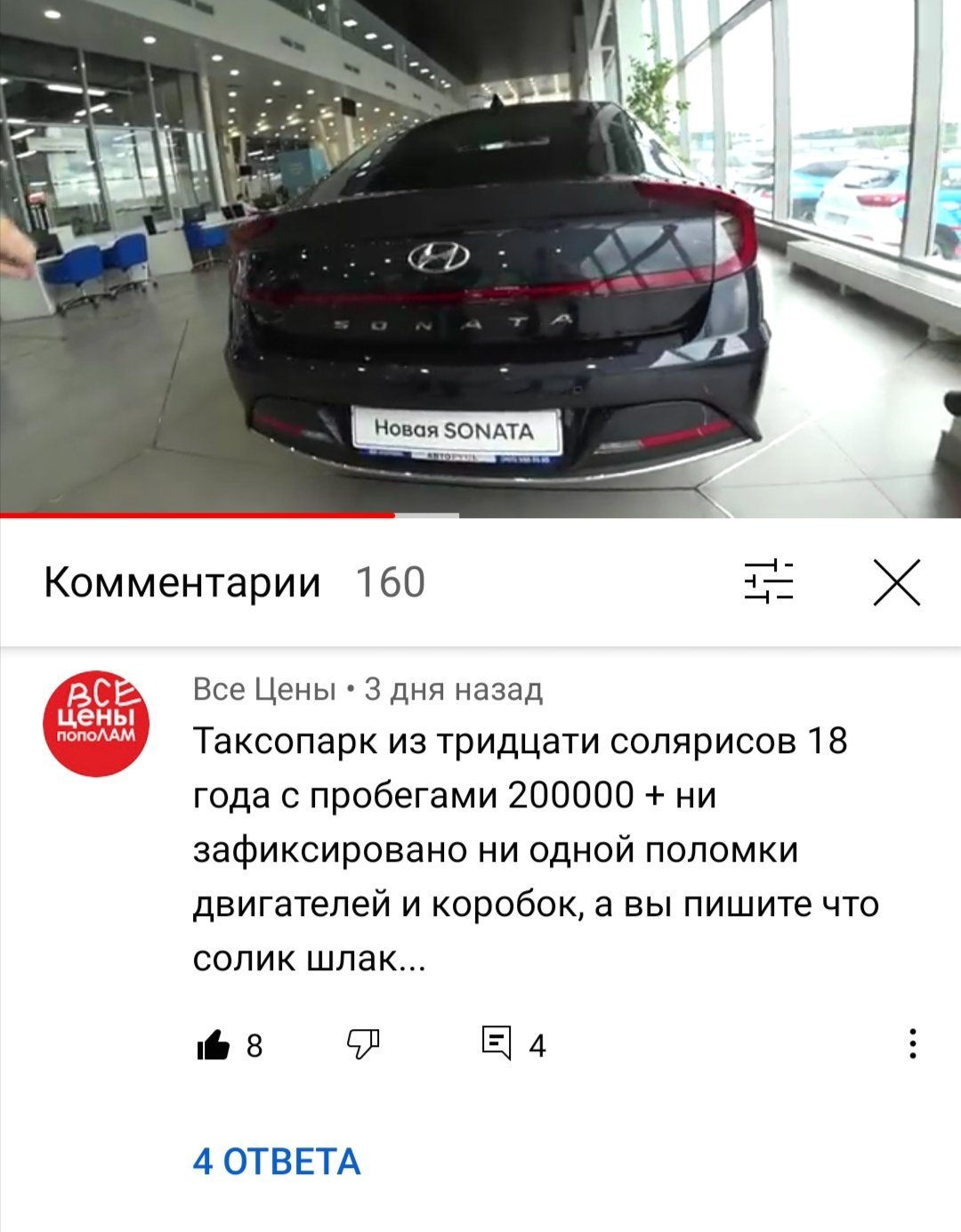

Про капремонт застучавшего Спортажа с мотором G4KD, с пробегом 230тыс.км и про переделку его в G4KE (гильзовка под поршни от G4KE), про новую Киа К5 и вообще про корейские авто
И вот ещё скрин из комментов, к другому видео, про младших братьев (про корейские авто, с моторами 1,4л/1,6л)
3 минуты назад, Роман 73 сказал:
  Показать содержимое
Так прикольно: на фото "Новая Соната", а текст посвящен Солярису!
Картинка универсал! Ее можно и в соседнюю тему разместить!:D
И еще хочется спросить: а льют ли в эти Солики 20-ки или 16-ки?
32 минуты назад, Inzhener сказал:
В эти и 10w40, возможно, льют.
42 минуты назад, Inzhener сказал:
Я спросил у хозяина этого "таксопарка", какое масло он льёт в эти машины, но ответа пока не было
