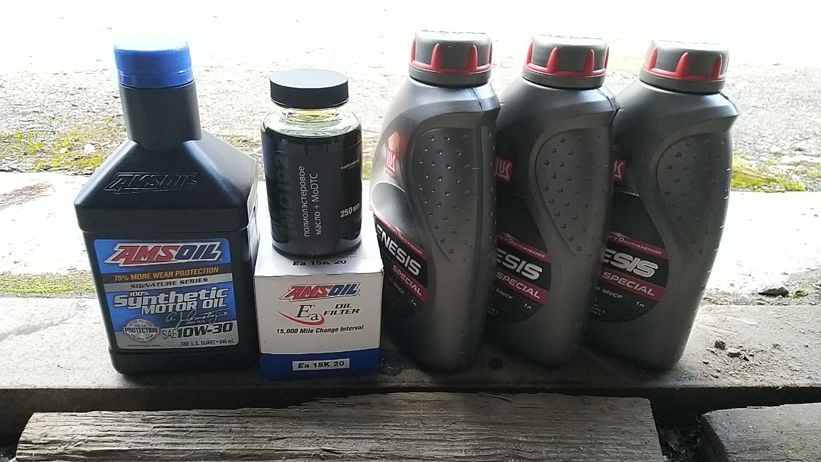

Залил на лето микс 2,8 л. Lukoil Genesis Special FD 5W-20 + 0,946 л. Amsoil Signature Series Synthetic 10W-30 + 0,25 л. присадка Carbonfox Ester Mo192 (POE192 + MoDTC).
Ого, а исходя из каких соображений так повысили общую вязкость смеси 10-кой? Ожидаете нагрузку в жару?
10 часов назад, Dumus сказал:
Крутяк!
13 часов назад, Dumus сказал:
Какой вкусный микс) возьму на заметку. Как по ощущениям?
8 минут назад, Sam1989 сказал:
Как по ощущениям
вкусный микс
Мо на зубах скрипит, но из-за эстеров глотается легко :Rulezz_alcoman2:
40 минут назад, Sam1989 сказал:
Моё ИМХО - слишком перегрузил микс всякими добавками, достаточно было просто смешать 3:1 - Лукойл 5w20 и Амсойл 10w30 и было бы отлично. Эстеров, обычно, в товарном Амсойле уже 10% в наличии и молибден тоже в нём, по идее, должен быть.
16 минут назад, Роман 73 сказал:
А в идеале Амсойл 5-20 и Амсойл 10-30.
Ох, и безстрашные же вы экспериментаторы на такие-то миксы!:crazy:
Маслопроизводители всё же как-то по-научнее к рецептуре масел подходят, допускаю, что и в тестовых моторах его гоняют, наблюдают, как оно себя показывает. А вот так вот запросто в иномарочный мотор не старого автомобиля бухать что придуется в бессонную ночь.:sarcastic:
Будь у меня какой-нить старенький ВАЗ-тазик и поимей я масломаничку с клуба, то может и подсел бы на волну экспериментов с таким дешманным мотором, но с иномаркой не старой и проблемным мотором что-то нет желания так вот в лёгкую на свой страх и риск.:Cherna-facepalm:
6 минут назад, VV"351 сказал:
Беды не будет по-любому - тем более миксующие наверняка прикидывают, что и какое будет в результате микса - вязкость и прочее
