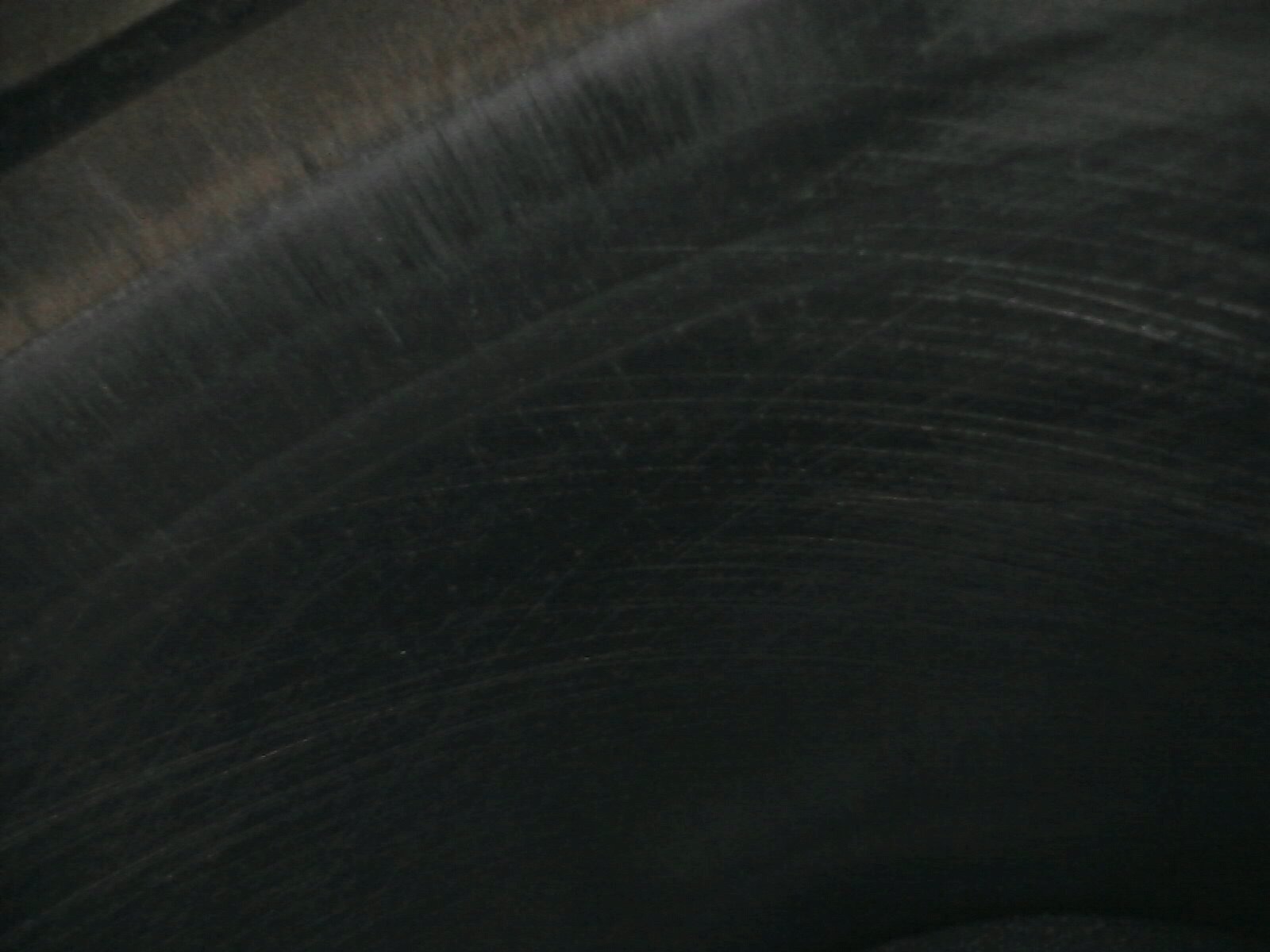

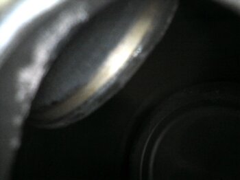

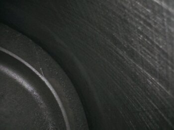

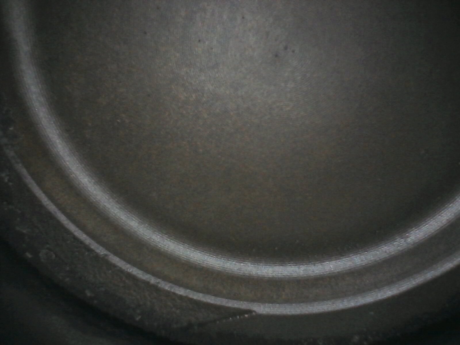

A15SMS, городская эксплуатация с работой двигателя 25-30 минут за поездку по 6 км в одну сторону, трассы не было очень давно. Когда давило ниже -35, прогревал каждые 3-4 часа по 20-30 минут. Глянул в цилиндры эндоскопом - удивился. Видать старая школа двигателестроения решает :) но и масло я меняю "во время" + на обороты не скуплюсь ;) . Чугунный блок с термостатом на 87, очень долго прогревается. Пробег под 90 т. км, расхода масла нет
Ну чистота да, но и пробочным твой ритм тоже никак назовешь, так, завести-проехаться. Это же не по 3ч ежедневной стоямбы, с еще и другими мелкими недогретыми поездками, например.
