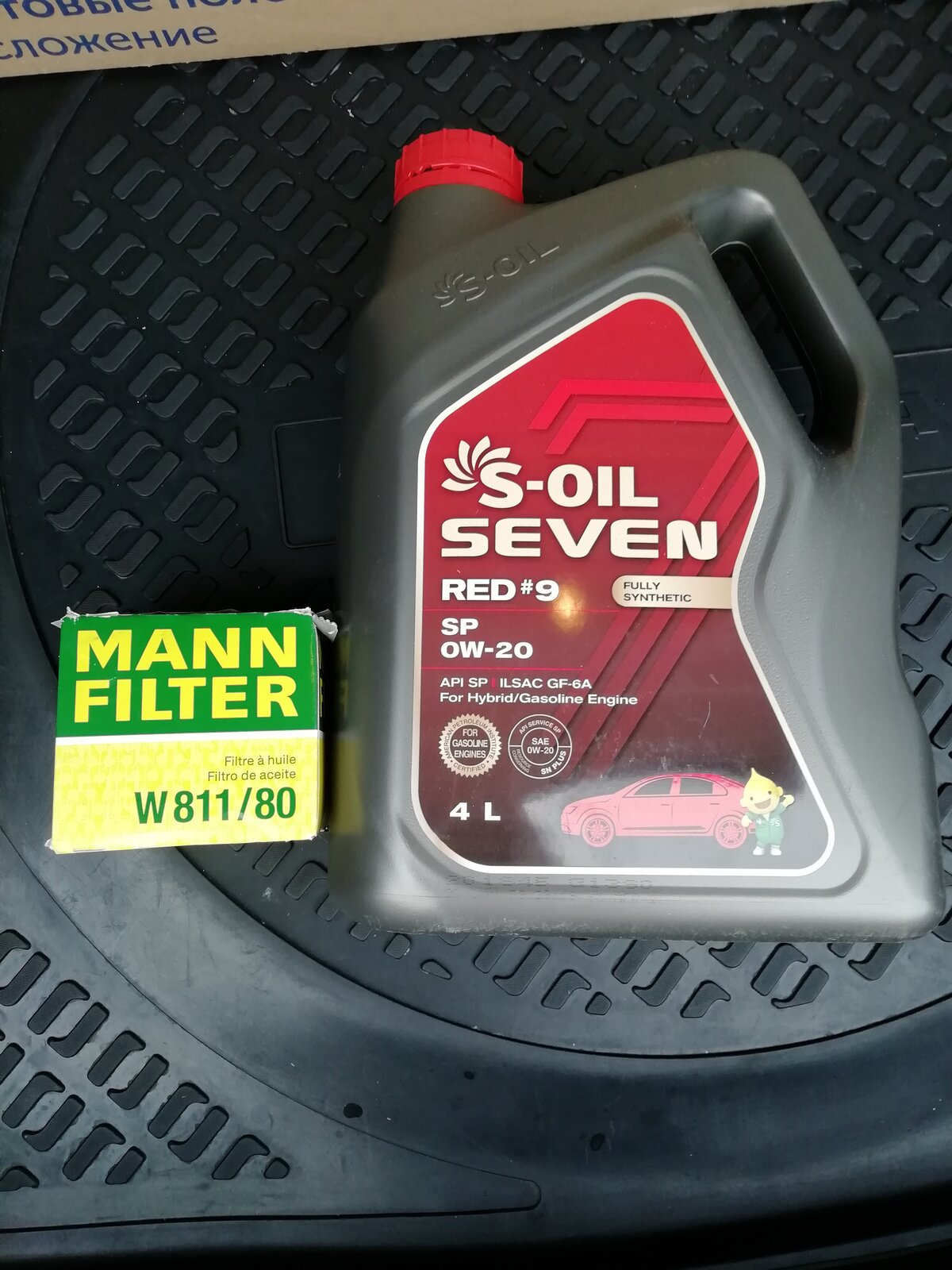

Ну, что, товарищи, заменил сегодня в очередной раз масло в моторе. Жалко было сливать S-Oil SP 5w30, т.к. мотор на нём работал тихо, все стуки гидрика (ГНЦ), которые были летом (практически каждый день) на масле Кастрол Стоп-Старт 5w20 - исчезли, как по мановению волшебной палочки и если сразу после замены, ещё были пару-тройку раз, то по мере приработки масла, они пропали совсем и больше так и не появились. Чудеса, да и только. Вот и думай теперь, что винить, то ли вязкость, то ли состав масла. Ну а для того, чтобы проверить это, я залил в мотор точно такой же S-Oil SP, только в вязкости 0w20. Вот и посмотрим, вернётся ли стук гидрика (ГНЦ) при (+50гр) по ОЖ. Вообще, этот S-Oil SP 5w30, в плане звука работы мотора, мне очень понравился и, как я писал ранее, - это самое тихое масло из более 10-ка испробованных. Ну посмотрим теперь, как поведёт себя нулёвка. Р.S : одно маленькое замечание - в масло я добавлял 125мл ЕЕОТ + 400мл Mанноловской  присадки с эстерами в составе (MANNOL ESTER ADDITIV). Но не думаю, что именно эти две присадки повлияли на отсутсвие стука гидрика (ГНЦ), т.к я их заливал и в Кастрол 5w20, и стук всё равно был, и очень часто. Вообще, на общую работу двигателя в плане звука (рокот/дизеление/перекладка) возможно эти присадки и влияют, а возможно и нет, я не могу пока понять, хотя по 125мл ЕЕОТ, я заливаю при каждой смене масла, уже 5 смен подряд. Чего я жду от этих присадок? Ну, наверное, какой-то дополнительной защиты от AN, W, или эстеров, более прочной плёнки, лучшей полярности и стойкости к окислению. Вобщем, в этот раз я снова прикупил баночку ЕЕОТ, но пока не заливал, пока буду наблюдать

Даю третий и, видимо, последний шанс 0w20/5w20. Если и в этот раз будет стук, то без сомнений уйду на более вязкие 0w30 (зима) и 5w30, а возможно даже и 10w30 (лето). Да, динамика на 0w20 лучше, да, возможно это вообще самая правильная вязкость, с точки зрения реологии, да, возможно на 0w20 меньше всего (медленнее всего) засираются кольца, да, скоро весь мир перейдёт на 0w20, но есть одно большое НО - комфорт и он перевешивает всё остальное . На каком масле будет тише работать мой мотор, то и буду лить и пофигу мне на кольца))) Без фанатизма, ессно.:biggrin: 20w50 я, ессно, лить не буду и даже 5w40 не буду, да даже 5w30A3 я лить не буду в этот мотор. Р.S:   Вот правильно хочет сделать Sam1989 Он хочет залить 0w30 в зиму. У нас с ним моторы одинаковые. Я тоже хотел залить 0w30, но, как и сказал ранее - я решил дать ещё один шанс 0w20. Посмотрим. Если будет сильно (или часто) стучать гидрик - откачаю литрушку шприцем и загущу, залью 0w30

Стучит на маловязе 0w20/5w20 гидрик, или ГНЦ, частенько. По крайней мере у меня так. Откатал сейчас почти 6тыс.км на 5w30 - и тишина. Пару-тройку раз всего, в начале, был стучок, а потом вообще пропал. До этого, 2 года летом, тоже катал 2 интервала на 5w30 и тоже было тихо. Но, моторы у нас у всех разные, несмотря на одинаковое буквенное обозначение. Корейцы постоянно экспериментируют, постоянно, что-то меняют (добавляют/убирают), поэтому вы на нас не смотрите, ищите своё масло, под свои режимы и климат
