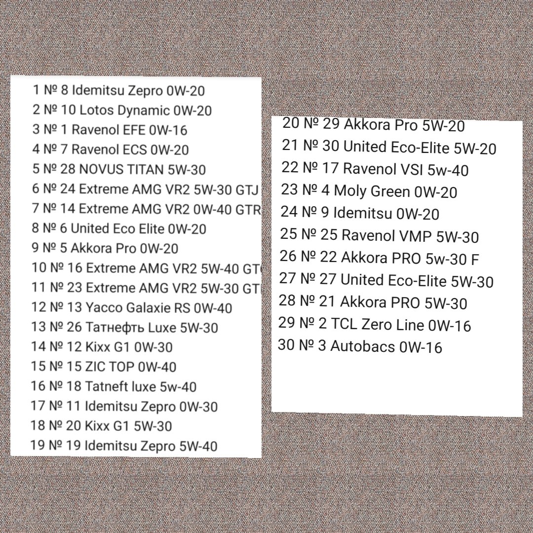

1 декабря 20205 г 1 час назад, stalk:er сказал: Берите S-OIL SEVEN RED#9 SP 0W-20 - у него низкотемпературные характеристики чуть лучше. Откуда знаешь? Анализа именно S-Oil SP 0w20 нету же ? У такого же S-Oil SP 0w16, пурпойнт (-47гр). CCS ни у 0w16, ни у 0w20 не измеряли, вроде. У Кикса SN+ 0w20, CCS тоже не знаю, но пурпойнт у него (-50гр), а у Кикса просто SN, пурпойнт (-47гр) и CCS при (-35гр) = 3980, что очень, очень недурственно. Эти Киксы (как впрочем и S-Oil) будут течь зимой при утренних холодных пусках очень даже хорошо. Для сравнения - у такого же кряка - Идемитсу Зепро Эко Медалист 0w20, ССS = 4050, a он (Медалист), занял 1-ое место (среди 30 разных по составу и вязкости масел) по текучести при (-47гр) в Якутске, в опытах Белковода Изменено 1 декабря 20205 г пользователем Роман 73
