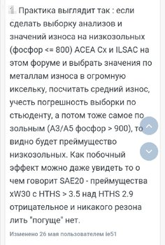

13 часов назад, Pocobor сказал:
скрин про ZDDP и HTHS
33 минуты назад, Роман 73 сказал:
скрин
Ну я же и говорю. Чем жиже - тем лучше, чем меньше присадок - тем лучше. Надо переходить на промывочное масло! Оно не пачкает, зольность же нулевая!
