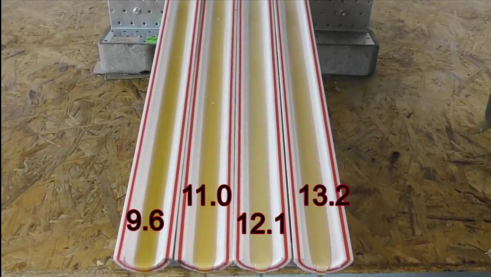

DDR VV"351 погодите парни, вы меня не путайте, вернёмся к опыту с 4 маслами Кастрол - 5w30 А5, 5w30 ILSAC, 5w30 A3 и 5w40. При всех t ( при (+20гр), (+97гр) и даже при (-20гр) они текли согласно своей кинематической вязкости, у кого меньше, то масло лучше (быстрее) и текло, всегда, при всех t. Напомню их вязкости 40гр/100гр :  5w30 A5 (54/9,6), 5w30 ILSAC (60/11), 5w30 A3 (70/12,1), 5w40 (79,9/13,2). См. скрины. А теперь посмотрите вязкости 40гр/100гр  у 5w20 и у 0w30. Почему вы считаете, что 0w30, будет течь быстрее?

8 часов назад, Роман 73 сказал:
в моторе нет процессов (кроме стекания из ГБЦ в картер), когда масло самотёком по жёлобу спускается вниз
