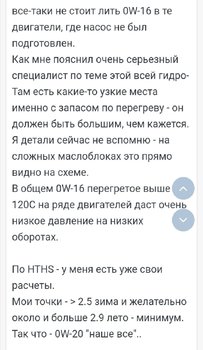

Вот и SAE20 наконец "одумался" и предлагает лить масла с HTHS не ниже 2,9 летом, а лучше даже выше))) Правда он почему-то считает, что такая вязкость сдвига (HTHS) у 0w20 :shok:

Роман 73 так SAE20 пишет, 0-16, нагретое до 120+. Я не знаю, что нужно делать с g4na, чтоб ТАК нагреть масло. Именно поэтому, кмк, и следует вывод, что 20-ки хватает. Ну а нам то в наш холодный атмомотор тем более.

Так-то да, но внизу про HTHS летом, он говорит не ниже 2,9, а это уже 30-ка А5

SAE20 всё верно и про вялый атмосферник, и про то, что музыка каждый год новая выпускается, но помнится вы и про конкретно наш G4NA говорили, что при повышении забортной t, желательно иметь приличный запас по HTHS (скрин).
все верно (слова "даже для вашего" - ключевые). Я бы не хотел унижать этот великолепный двигатель, но в общем, даже ему не будет вредным повысить HTHS (да и никому не будет).
Вы слишком просто пытаетесь понять эту механику. Так не пойдет.
Эта система сложнее. Запас - это неплохо, но бывает не нужен.
Если вы боитесь повышенного износа (о чем я тоже писал, но этот скрин вы не нашли) - то не стоит бояться его на слабом двигателе на 20ке (HTHS 2.6 в среднем). Износа не будет.
