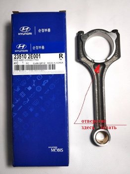

17 часов назад, Роман 73 сказал:
если форсунок нет, то из-за того, что колено лишено 4 противовесов и если заливать вязкое масло (именно в эти моторы G4KD/G4NA), то маслянного тумана, для нормального, как смазывания, так и охлаждения ЦПГ, явно не хватает
..интересно, кто и когда придумал байку, что противовесы коленвала нужны ещё и для разбрызгивания масла???
Коленвал полностью сбалансирован!, и сколько для этого потребовалось противовесов, по сути вопроса, уже не важно, равно как особой роли не "играют" и места их установки (колебательные нагрузки внутри коленвала сейчас не рассматриваем, они из другой "истории").
Да, сопрягаемые области цилиндр-поршень-кольца смазываются капельным разбрызгиванием, НО занимаются этим НЕ противовесы, а специальные проточки в основании шатуна - посмотрите,
по ссылке представлен шатун G4NA. Таким образом смазывание происходит непрерывно во всех режимах работы и НЕ противовесами!
Забирается масло непосредственно из подшипника (верхнего полукольца (вкладыша)), ему-бы в условиях маслянного клина работать, а мы оттуда масло выбрасываем, да ещё и двадцаточку...........Класс!..................................

45 минут назад, -Navigator- сказал:
ps
..моё имхо по маслу такое -> масла X-w40 наверное всёже густоваты (опять же в пределе), масла X-w20 жидковаты, а вот X-w30 ilsac самое оно, X-w30 А3 для тех кто пытается покорять бездорожье на большом газу с малыми оборотами, ну и для веретёнщиков X-w30 А5.
Дык, таки - да, шатуны в G4NA очень не плохо раскидывают масло  под днища поршней и на стенки цилиндров именно этими пропилами. В G4KD  таких симметричных нет, есть по одному с каждой стороны, и то не всегда  были, частично стали встречаться в конце выпуска модельного ряда этих моторов. Были даже без единого пропила, во де жесть, там масло вообще не кидало шатунами, капец, откуда там маслотуману-то было взяться? Есть на Ютубе даже анимашка у одного блогера по работе таких шатунов с 2-мя пропилами для выхода масла из подшипника шатуна. Может таким функционалом смазка именно подшипника шатуна ослаблена, особенно в первых G4NA от 2013-15г.в., где не применили усиленное тефлоновое покрытие во вкладышах? -Navigator-, верно рассуждаешь про подборку масла в такой мотор, 20-ки для него будут не фонтан, А3 густоваты, а самое то, что доктор прописал 5-30 A5, Ilsac GF-5.
