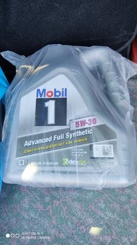

Поддался общей панике и взял на пробу - Mobil1 x1 5w-30
Паникёр :sarcastic:
1 час назад, Роман 73 сказал:
на этом топ-масле
Стесняюсь спросить, а кто его в топы записал?  Топ это ПАО база +эстеры, а не кряк+чайная ложка ПАО.
