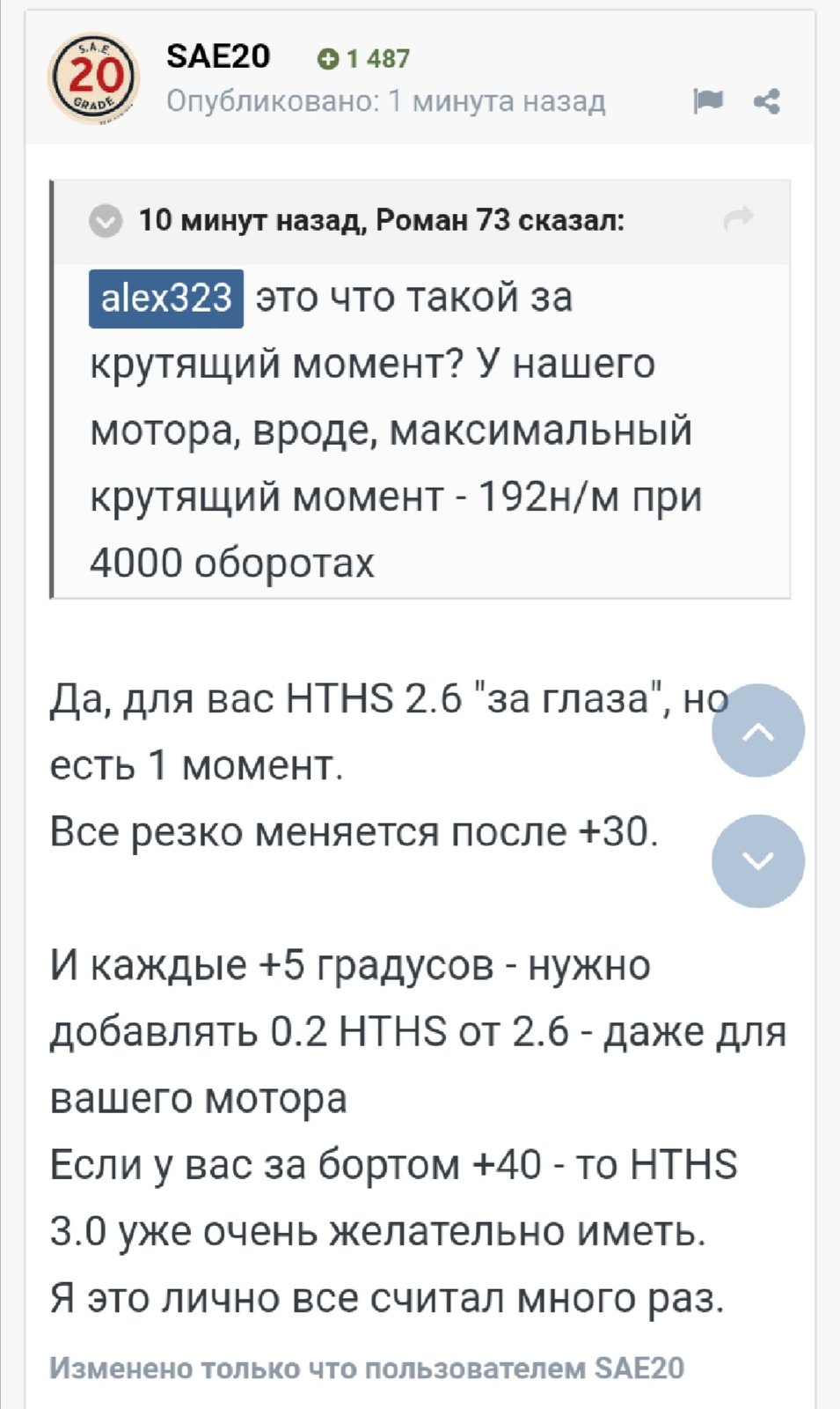

Охлаждаться мотор на 0w20 будет лучше, но, как говорил SAE20, даже нашему G4NA с его небольшим крутящим моментом, летом, в жару, да ещё при езде по трассе, при забортной температуре ближе к (+30) в тени, что будет равно (+40) на солнце - уже очень желательно иметь HTHS ближе к 3,0. Как вы понимаете, у масел 0w20 она (высокотемпературная вязкость) будет около 2,6 ; максимум - 2,7. Естественно ИМХО. Хозяин, как говорится, - барин.
11 минут назад, Роман 73 сказал:
Охлаждаться мотор на 0w20 будет лучше, но, как говорил SAE20, даже нашему G4NA с его небольшим крутящим моментом, летом, в жару, да ещё при езде по трассе, при забортной температуре ближе к (+30) в тени, что будет равно (+40) на солнце - уже очень желательно иметь HTHS ближе к 3,0. Как вы понимаете, у масел 0w20 он будет около 2,6 ; максимум - 2,7. Естественно ИМХО. Хозяин, как говорится, - барин.
Вроде у Мобил 0w20
“HTHS у этого масла должен быть хороший, на уровне 2.8-2.9”
Этого не хватит?
Вроде ближе к 3;)
