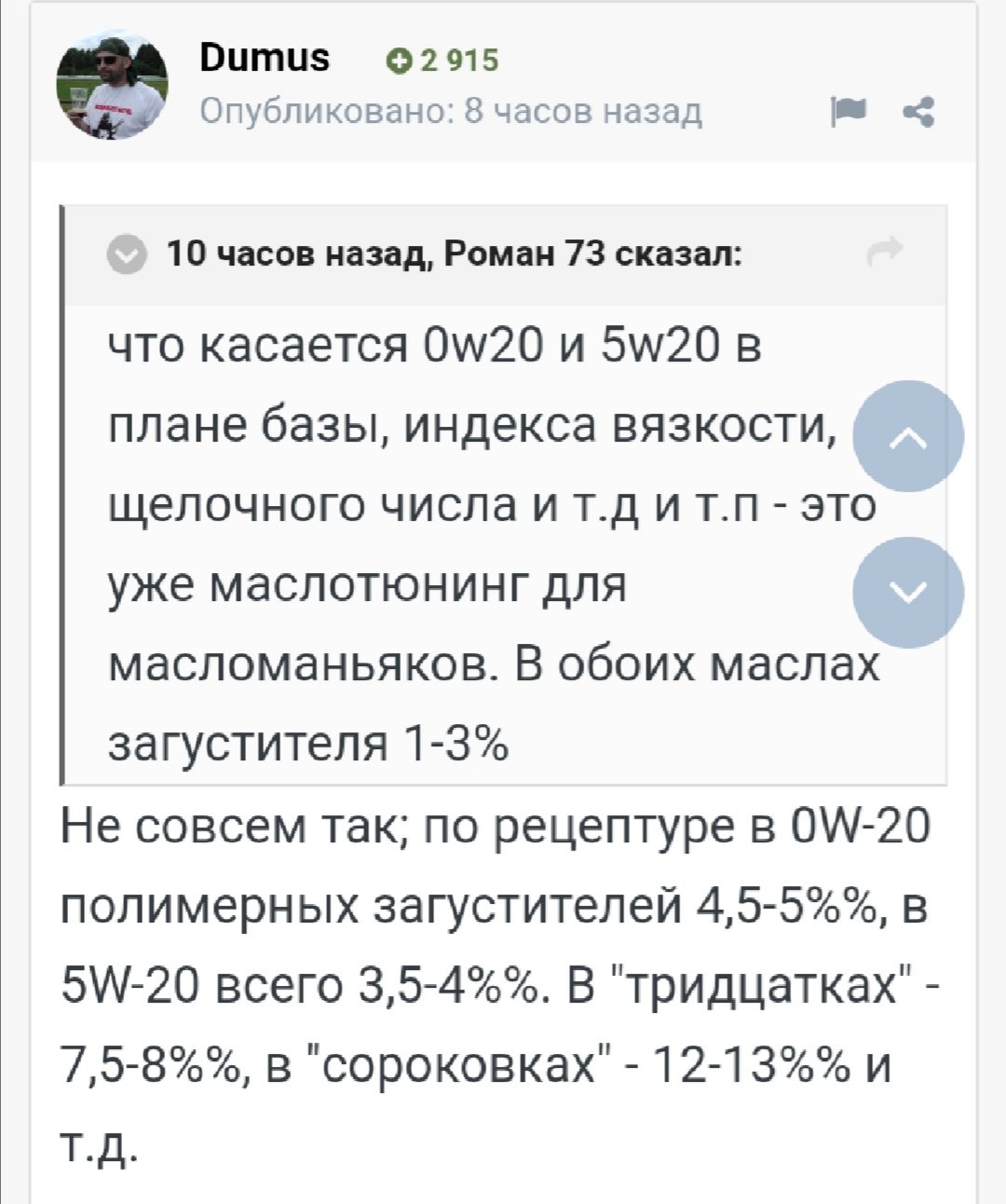

А как же 5w20 ? Самое маслянное из масел ? В нём будет больше всего масла и меньше всего загустителя. Меньше, чем в 0w20 и даже, чем в 5w30, или в 0w30. Оно и для зимы будет лучше, чем 5w30, т.к будет менее вязким, да и на трассе выдержит. А если гонки на треке, буксование на бездорожье и таскание прицепов - ну тогда да, можно и 5w30 залить, или даже 10w30
Вот дался этот загуститель ! Его что там, ведро? Тут кажись "Белый Олеандр" ( если не путаю) приводил разницу в загустителе между 20-кой и 30 - кой Шелла : два процента, всего.Чего они там нафик "закоксуют" эти два процента?

20 минут назад, GOT сказал:
Не совсем так. Не 2%, а ровно в 2 раза больше. Если в 5w20 загустителя 3,5-4% , то в 5w30 его 7,5-8%
