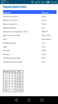

Правильно смутил; там зола и фосфор убьют катализатор со всеми вытекающими.
Извините за качество картинки.
Изменено пользователем serzh69

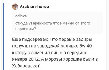

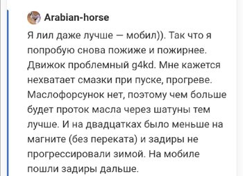

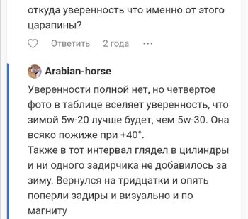

Насчёт 5w30 зимой в наши моторы - увидел блог одного челика, на Драйве2, и он там пишет, что получил первые задиры именно зимой, и именно на 5w40. Далее он пишет, что когда лил зимой 5w30 - задиры прогрессировали, а когда лил зимой 5w20/0w20 - они оставались на прежнем уровне. Он это дело постоянно мониторил эндоскопом. Мотор у него, правда, G4KD, как я понял. VV"351 его знает, он бывает в его темах. Может поправит меня, если я неправ. Это я к тому, что после этого, 5w30 зимой уже боязно лить, а 0w30 - вообще отстой, по словам SAE20. Поэтому, выбор небольшой у нас теперь - зима 5w20 (или 0w20, где морозы посильнее, либо для города), а летом можно так же - 5w20, ну или 10w30/5w30
Ну блин поднял ты мои старые комменты, мысли и догадки))). За 2 года у меня больше новых мыслей и наблюдений появилось))

По g4kd (первая версия мотора на седанах до 2008г не касается) совсем другая история. Ему любое масло не пойдет и нужно очень тщательно подходить к выбору. Режим смазки очень плохой по многим причинам. Нужно обеспечить максимальный поток масла. Увы, традиционные попсовые решения на кряке ему не по вкусу. Нужна экзотика. Сам видишь, на чем остановился, тестирую и пока доволен. Товарищ на g4kd после замены шорт-блока с новья 3 раза заливал zepro 0w-20 по 5тыскм и тоже перешел на мое решение. Магнитик и эндоскоп у него все равно вызывали беспокойство. При этом у него увеличенный картер!
Сечас будем наблюдать.
ИМХО на g4kd 0w-20 это лучший выбор на короткий интервал 5000км независимо от сезона. По бренду ничего советовать не хочу, т.к. пробовал разные и идемицу и мобил и оригинал. Меня они не устроили. Ищите...

20.01.2020 в 13:50, Dumus сказал:
Есть примеры сравнения убивания катализаторов более зольными и соответственно сохранения менее зольными маслами? Особенно если мотор не имеет большого расхода масла.
