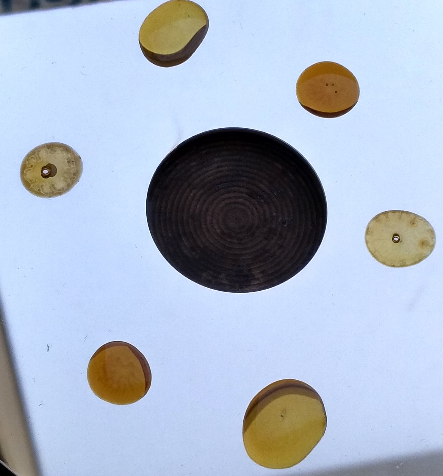

Прожарка.
Участники: NGN Synergy 0W-40 , Suzuki Oil 5W-30 , Lukoil Genesis Advanced 10W-40.
NGN Synergy 0W-40 показал худший результат, испарился с разводами (доп. это сухие пятна!!!)
Это последнее фото, когда NGN полностью испарился...
(сверху, снизу лукойл)
Динамика предшествующая...
IMG_20180525_131850.thumb.jpg.08d85cc6551a4109513b21945cafa52d.jpg IMG_20180525_132417.thumb.jpg.d8602771cb077fab673ce7b8c5ef56a6.jpg IMG_20180525_132508.thumb.jpg.d03942a4c705103eeef9e6962a0bbf2e.jpg
IMG_20180525_133146_.thumb.jpg.4bb4a0c7d1f7f5a71ca7334b4ff3f3a3.jpgIMG_20180525_133151.thumb.jpg.f791e0a37e970a15f47f8e971c7e5085.jpg IMG_20180525_133211_m.thumb.jpg.3655be61d4c014dac4bd329b5c075236.jpg
Лукойл держится лучше всех! Но потом сдулся (см. самое первое фото, которое было последним в эксперименте)...
Изменено пользователем sav liana
37 минут назад, sav liana сказал:
Прожарка.
Почему худший?
Судя по фото у NGN Synergy 0W-40 объем перешедший в отложения меньше чем у других участников теста.  А тек же почти нет черных обгоревших частиц которых например очень много на самом верхнем пятне. Цвет у SYNERGY гораздо светлее.
В общем судя по фото NGN Synergy 0W-40 показал лучший результат.
Какова методика и цель данного испытания? Какие критерии оценки качества продукции?
На плитке диск от винчестера. Лежит на трех шайбах, с воздушным зазором.
Греем смотрим как меняется... NGN испарилось быстрее.
Теперь пытаемся размазать пятна... NGN не размазывается.
Далее смываем кисточкой и растворителем 646:
По скорости смывания: 1.Suzuki Oil 5W-30  2.Lukoil Genesis Advanced 10W-40.  3.NGN Synergy 0W-40
