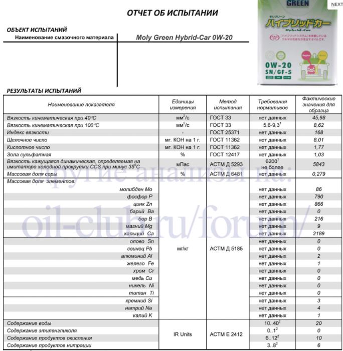

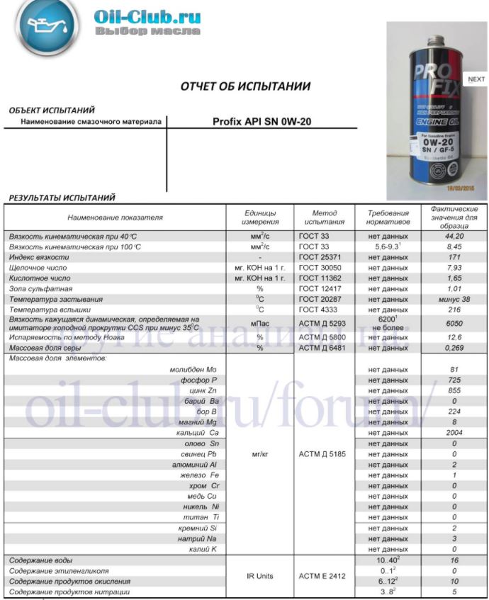

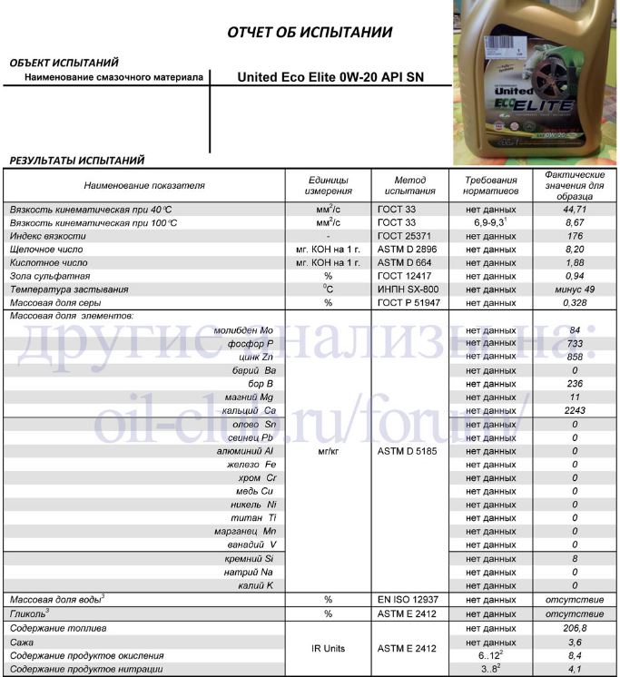

я честно хз,меня просто удивило,что Кикс с Зиком победили хваленый Шелл с Луком по уровню коксовки
Корейский vhvi - хорошее качество. Масляный анализ имеет отличную температуру воспламенения, отсутствие, сульфер, результаты анализа масла и т. Д. Важно то, что цена дешевая, качество отличное, умный русский знает, но корейцы не знают, нет сообществ.
Если я покупаю масло для гидрокрекинга-vhvi, я предпочитаю иметь более высокую температуру вспышки, более низкую массу и более низкое содержание серы. Это качество базового масла. Вот пример: Сравните масла с той же добавкой (Afton Hitec 11100).
Я подтвердил превосходство корейского vhvi здесь. Раньше я не знал.
Korean vhvi is good quality. The oil analysis has excellent flash point, noack, sulfer, oil analysis results, etc. The important thing is that the price is cheap, the quality is excellent, the smart Russian knows, but the Koreans do not know, There are no communities.
If I purchase hydrocrack-vhvi oil, I prefer to have higher flash point, lower noack, and lower sulfur oil. This is the quality of the base oil. Here is an example: Compare the oils with the same additive (Afton Hitec 11100).
I confirmed the excellence of Korean vhvi here. I did not know before.
