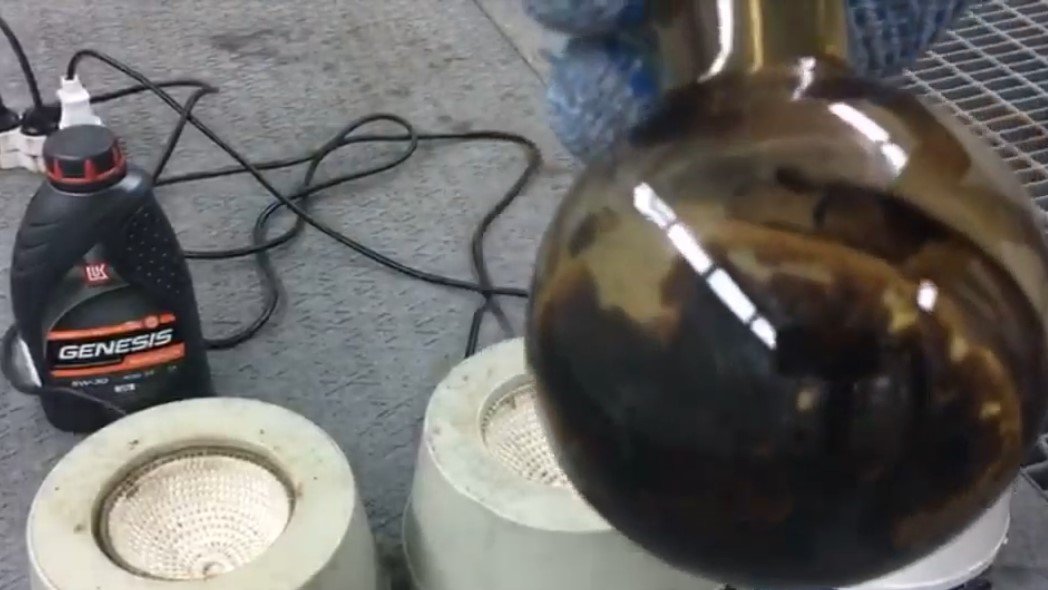

Масло, которое быстрее начинает кипеть - лучше с точки зрения работы в двигателе, т.к. оно является лучшим теплоносителем, из-за лучшей теплоемкости (ну или более быстрой теплопередачи в теле масла). Собственно, эти масла и отставляют после себя много грязи, т.к. быстрее начинают выкипать по сути.
И потом, выпадение осадка/присадок/хз_что_там_выпадает на стенках - является не таким уж и злом, а является и вовсе БЛАГОМ, т.к. фактически обозначает в условиях нормальной эксплуатации мотора (а не колбы без циркуляции масла) лучший "зацеп" противоизносных присадок/эсеров, "прилипание" собственно базы на трущиеся поверхности.
В общем, грязные колбы и указывают на лучшие масла с т.з. двигателя, а не хз как помытой колбы.
И если посмотреть на новые, от 2019 года, "анализы отработок" :laugh: в колбах, то продолжатель традиций прожарки (он не автор, конечно же, просто наиболее известен в рунете) явно ушел в астрал то ли со временем жарки, то ли с интенсивностью - подавляющее количество масле спеклись, включая его любимые ксениумы.
А условно чистые колбы - масла типа "каждый день" из Ашана и пр. Но там - выпавшая зола, что для двигла означает одно: в зоне контакта трущихся поверхностей масляной пленки НЕ будет - ведь на стенках адгезии нет, а вот износ может быть выше - частицы сажи свое дело делают. Это с допуском того, что автор прав насчет того, что с маслом происзодит то же самое и в двигле (нет, само собой).
Вот такой мой, мысленный, эксперимент по прожарке...
Что скажете?

CHiCHo Вы может не того Смирнова читали, а тем более полностью, ну и наверно по диагонали.
Кашу выше я комментировать не в состоянии, боюсь завязнуть.

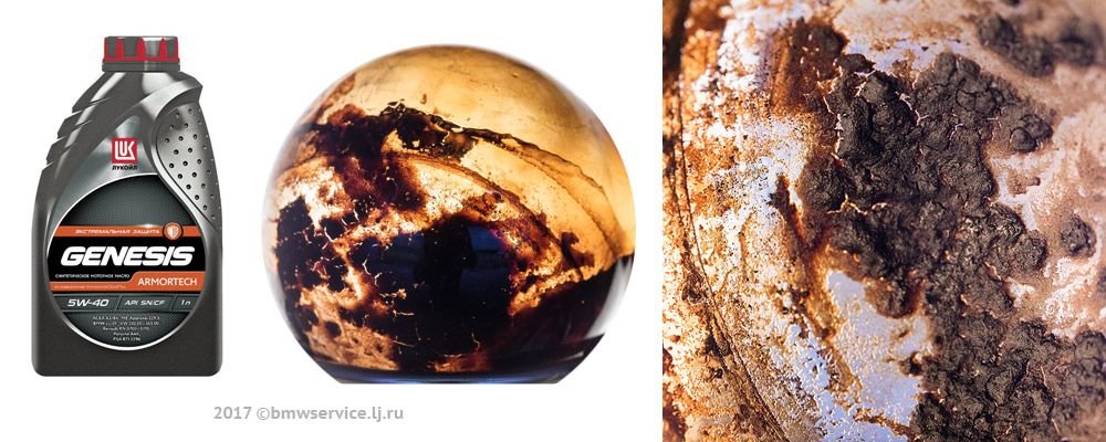

По прожарке вкратце:
1) то_что_выпадает - это загуститель + присадки
2) разваливающиеся от температуры масла не могут быть БЛАГОМ для двигателя, т.к. коксуют и забивают дренажи, кольца.
Если бы вы читали Блог, то знали бы это.

По прожарке - не работает она, потому что условия просто жарки масла - не воссоздают циркуляцию масла, вентилирование воздуха, охлаждение масла деталями двигателя.
