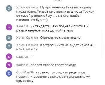

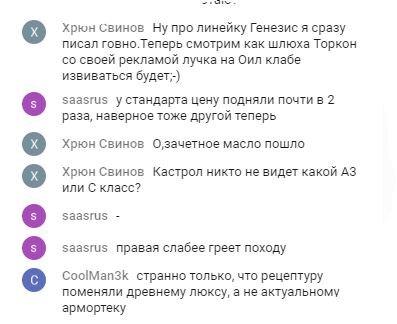

В 30.12.2018 в 10:55, C00LM4N сказал:
Прожарка масел смотреть онлайн без регистрации и смс
Жестко там)
Изменено пользователем Max_M
пропала картинка
