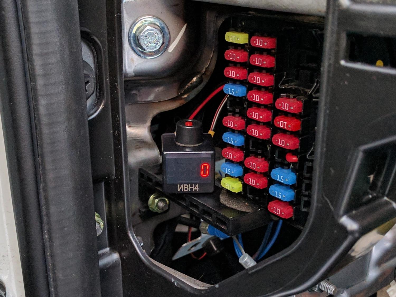

Наконец-то поставил счётчик и себе.
Тут про него уже вроде писали: https://www.12vi.ru/768/1061/7926.html
Нашёл в барахле кнопку от сигнализации.
Поставил в салоне рядом с блоком предохранителей.
