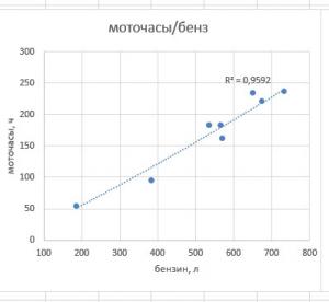

имея исходные данные (пробег, моточасы, средняя скорость, расход....)
8 смен масла, за 4 года/70 000 км,
условия все разные:зима/лето, город/трасса
решил построить зависимости:
1 бензин-пробег
2 моточас-пробег
3 моточас-бензин  - практически линейная зависимость (достоверность 96%)
post-40598-0-00101300-1507181103_thumb.jpgpost-40598-0-96347100-1507181120_thumb.jpgpost-40598-0-51834300-1507181152_thumb.jpg
