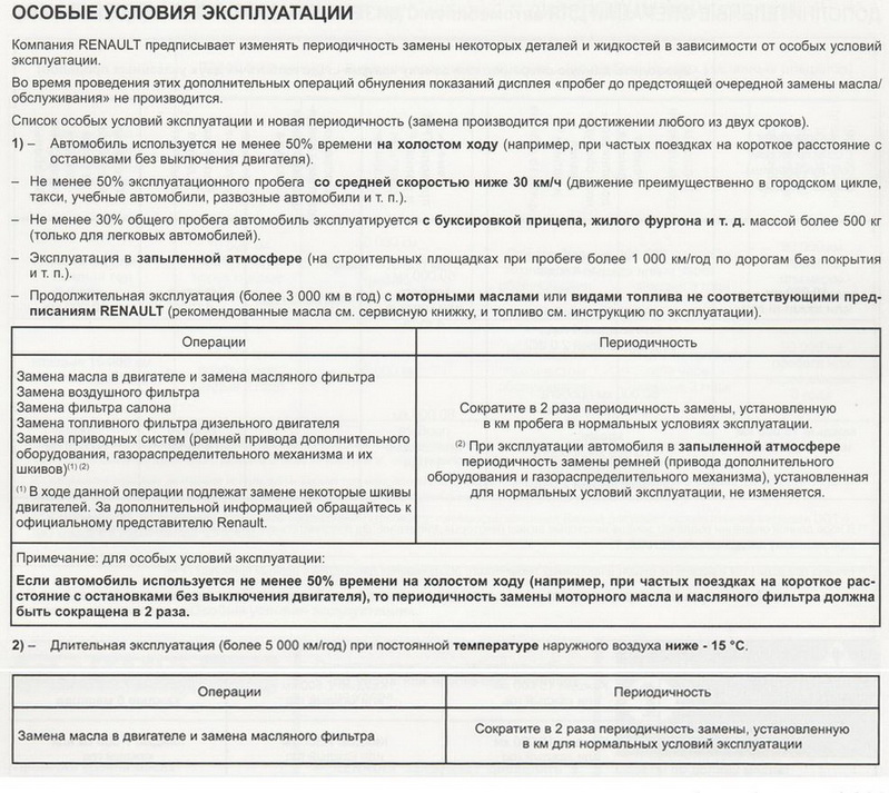

Завелся двигатель - пошло считать, вот истина. Напомнить, что считается тяжелыми условиями эксплуатации?
Холостой ход не слаще максимальных оборотов. Я принял для себя, что вперед пришло, по тому и менять, 15ткм или 250 моточасов. Сразу оговорюсь, ни разу не доехал даже до 12ткм. А вот товарищ у меня меняет через 15ткм, за которые 200часов наматывает всего.
Поразительное ментальное раздвоение. Рекомендации производителя по определению тяжелых условий эксплуатации безоговорочно принимаются на веру, а его рекомендации по интервалу замены масла по пробегу тут же игнорируются.  Зато показания "чудо-прибора" для газонокосилок опять безоговорочно принимаются на веру. И коэффициент учета одним махом для всех масел стал одинаковым, браво.
