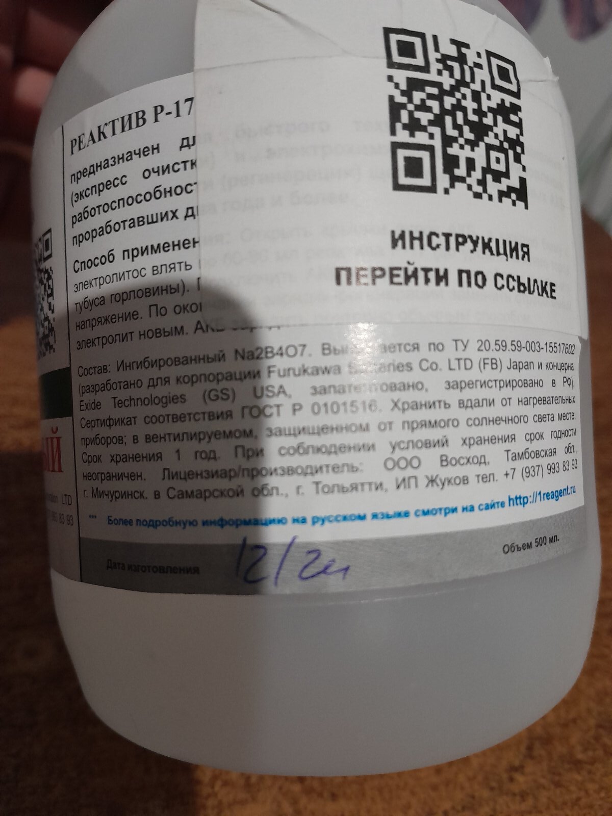

29.12.2024 в 18:02, hik сказал:
Взял на пробу. Химики есть? прокомментируйте состав.
Рабочая, в 3х летнем акб жизнь поднял из 84х% до 100%  если электролит чернеет при зарядке и разряженном состоянии 12в, лить присадку нет смысла. Я так понял это копия украинской присадки мега. В АКБ где был черный электролит присадка не сработала. Можно доливать в место д.воды при упавшем уровне.
