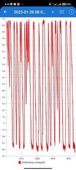

На смену АGM брал на подмену обычный са/са на работе, потом купил барс EFB. На подменном заряд шел нормально, в основном выше 14 вольт. Вчера поставил новый барс EFB,и наблюдаю такую зарядку с гены

8 минут назад, Uralsk сказал:
Нормально это он у тебя новый и насытился
2 минуты назад, hik сказал:
Да уж, насыщали  дружно, спасибо всем кто подсказывал.:drinks:
9 минут назад, Uralsk сказал:
Даже не знаю что это. На минусе какая то приблуда, есть
А ты свой ефб прописывал? Барс большей емкости ?
19 минут назад, hik сказал:
Нет, а как это? Интересно даже стало. Ёмкость та же 75.
Почитал немного. Действительно рекомендуют прописать акум. Век живи,век учись.
Как теперь это сделать то в китайце
Изменено пользователем Uralsk
37 минут назад, Uralsk сказал:
Она и есть. Отсюда и скачки напряжения.
2 минуты назад, Uralsk сказал:
Нужно адаптировать новый акб к системе. Нужен  Вася в ВАГ в 19м блоке в меню адаптаций менять нужное значение.
15 минут назад, Uralsk сказал:
Ёмкость та же 75.
А не 60ка?
Вася стал с Jetour работать?
