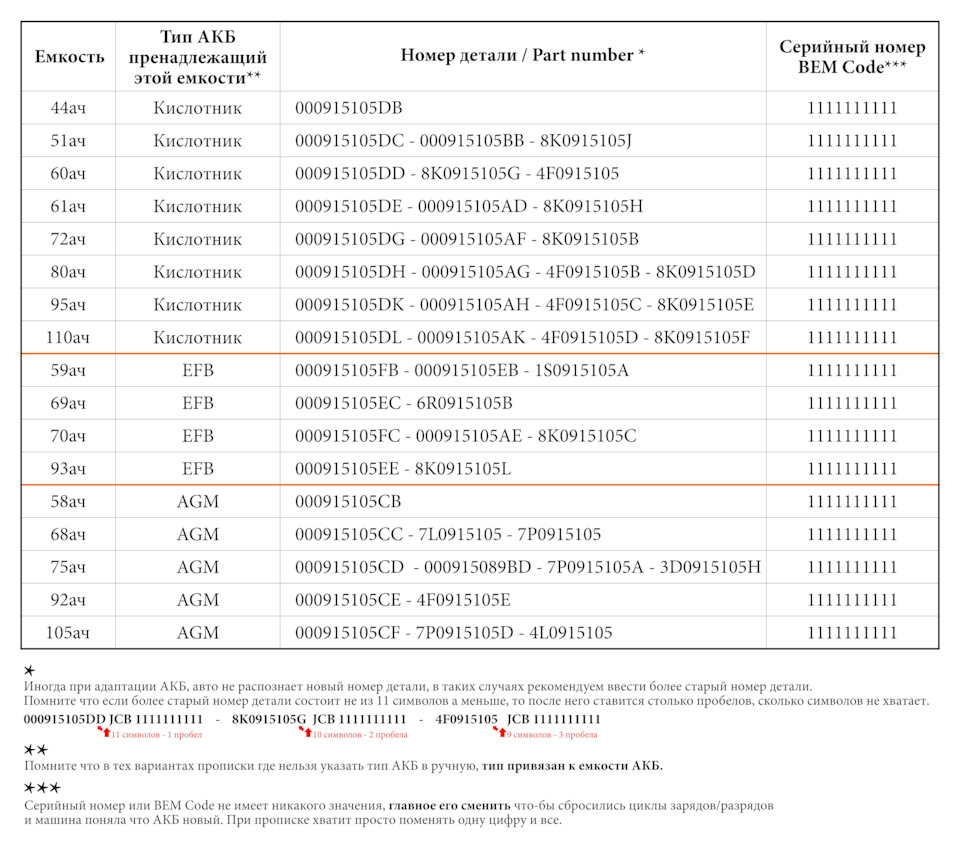

Интересно, а если там в параметрах поставить номер от 60ки (58й который), то он получается ее заряжать будет меньшим током и возможно она в летних пробках подольше проживет?

номер нужет только для того что бы машина поняла что аккум изменился, у меня указывается емкость в амперах и тип батареи. Током будет заряжать тем же, если тип не изменить.

5 минут назад, iamgreen сказал:
А нафига тогда там емкость указывать? При помощи емкости рассчитается макс ток скорее всего.

1 минуту назад, prv21 сказал:
Все правильно, но это когда акб разряжена (постояла перед стартом), или в режиме старт-стоп, когда частые циклы разряд-заряда, или в режиме рекуперации, когда питание с гены перебрасывается на акб.
У тебя старт-топ отключен, макс ток будет только после пуска некоторое время , потом заряженная акб перестает его брать будь то 60-ка или 70-ка. Поэтому в пробке без разницы емкость, она заряжена и чуток поддерживается мин. токами. В пробке более вредна жара, способствующая коррозии и обезвоживанию, но это однофигственно, что 60-ке, что 70-ке.
