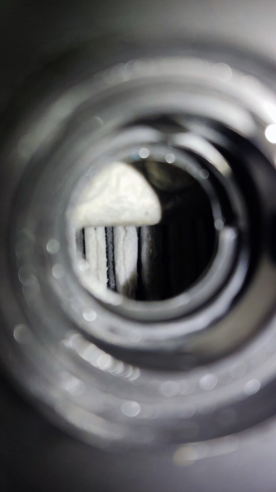

Обратил внимание, внутри идёт поперек видимо шина соединяющая банки, и она вся белесая. Так наверное не должно быть

23 минуты назад, Uralsk сказал:
В идеале одна должна быть темно серая,  другая темная коричневая. Хотя где то попадалась инфа, что у новых это какоето покрытие и оно слазит при зарядке, у меня на новых оно слазило в процессе зарядки и электролит слегка мутнел, после отстоя сверху прзрачная пленка, электролит как слеза
Изменено пользователем hik
