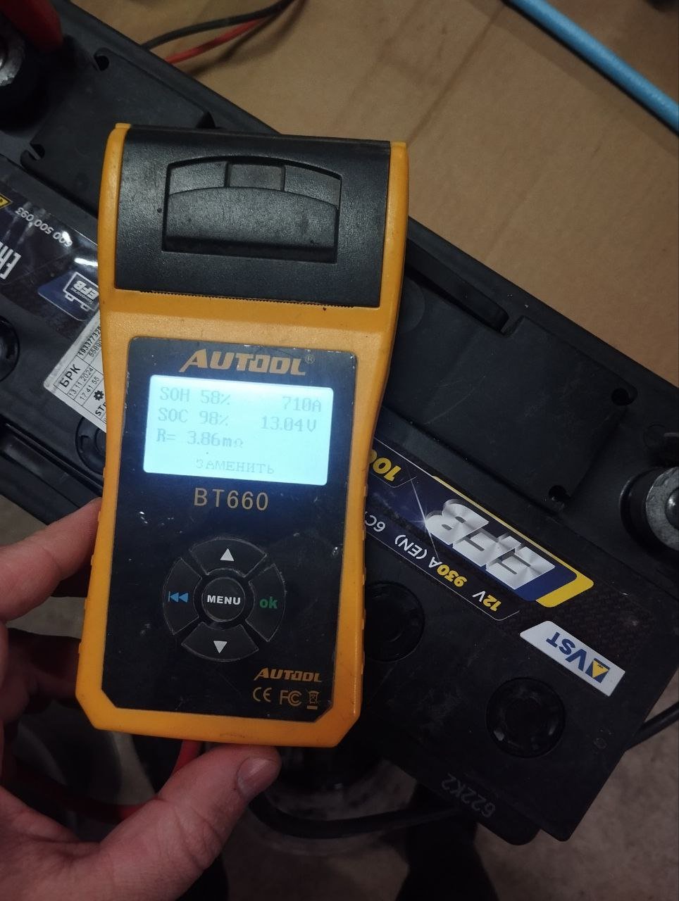

Купил VST EFB 100ач. Сутки подержал ее на зарядке зусом, вошло 25ач. Акб сутки постоял, стал измерять акб тестером, в режиме EFB показывает 710A пусковой (из 930 заявленных),  в режиме обычного акб 865.  Сильно сомневаюсь, что там качество варты осталось.

Режим ефб в тестерах это придумка, не запаривайтесь, мерьте только в обычном режиме.
И качество там как было тюборовское, так и осталось)

Попробуй КТЦ сделать и заряжать потом на 20А, у меня после такой прожарки сразу +100А прибавилось, но я не помню уже что за бренд аккумулятора был.

Не поможет. Для нового качественного аккумулятора (даже обычного, не говоря уже про ЕФБ), полностью заряженного, да в корпусе L5, Rвн в 3.18 мОм совсем никуда не годится.
17 минут назад, Ледогор сказал:
Соглашусь, что многовато будет
