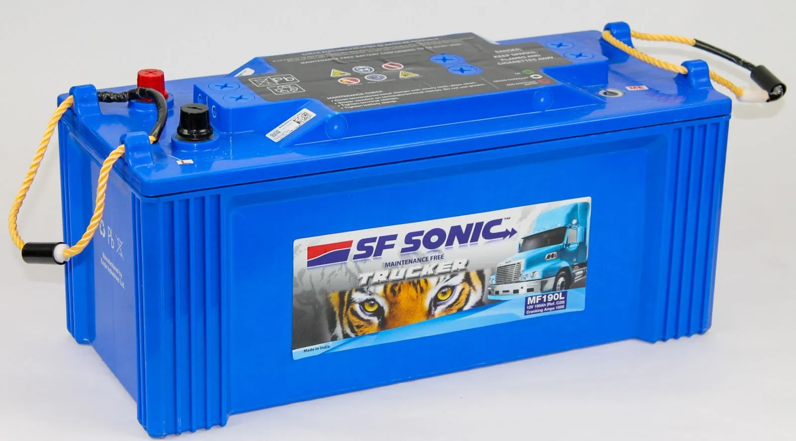

Что за звери такие,  кто вкурсе https://www.polusplus.ru/catalog/starternye_akb_1/sf_sonic_efb_6st_70_0_85d23l_/
Изменено пользователем hik

Похоже это АГМ уже и отзыв есть.
https://www.vseinstrumenti.ru/product/efb-6st-80-0-sf-sonic-efb-l4-din80l-8123468/
