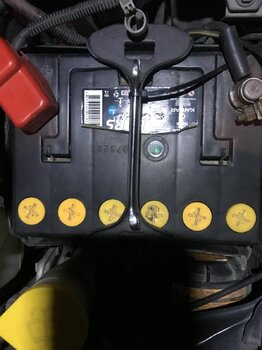

17.06.2022 в 00:16, Dgek сказал:
Резинки норм, пробки закручиваются с усилием. Я думаю, пары кислоты выходят вместе с водородом через вентиляционные отверстия в пробках. Выкрутил пробки, разобрал, промыл. Посмотрим поможет ли.
Пробки выкрутил, разобрал, промыл. Съездил на дальняк туда-обратно 1500 км. Обратно ехал по жаре +31 и постоял в пробках. Все сухо.
