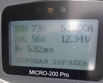

mutlu smf 56081. По утрам сигналка показывает 12,4 В
20220418_122439.thumb.jpg.4327f1e8e794d6bf16ce47e7a0bc28f6.jpg20220418_122525.thumb.jpg.c0d5f93a1d222bedce61a5b67e2a0429.jpg

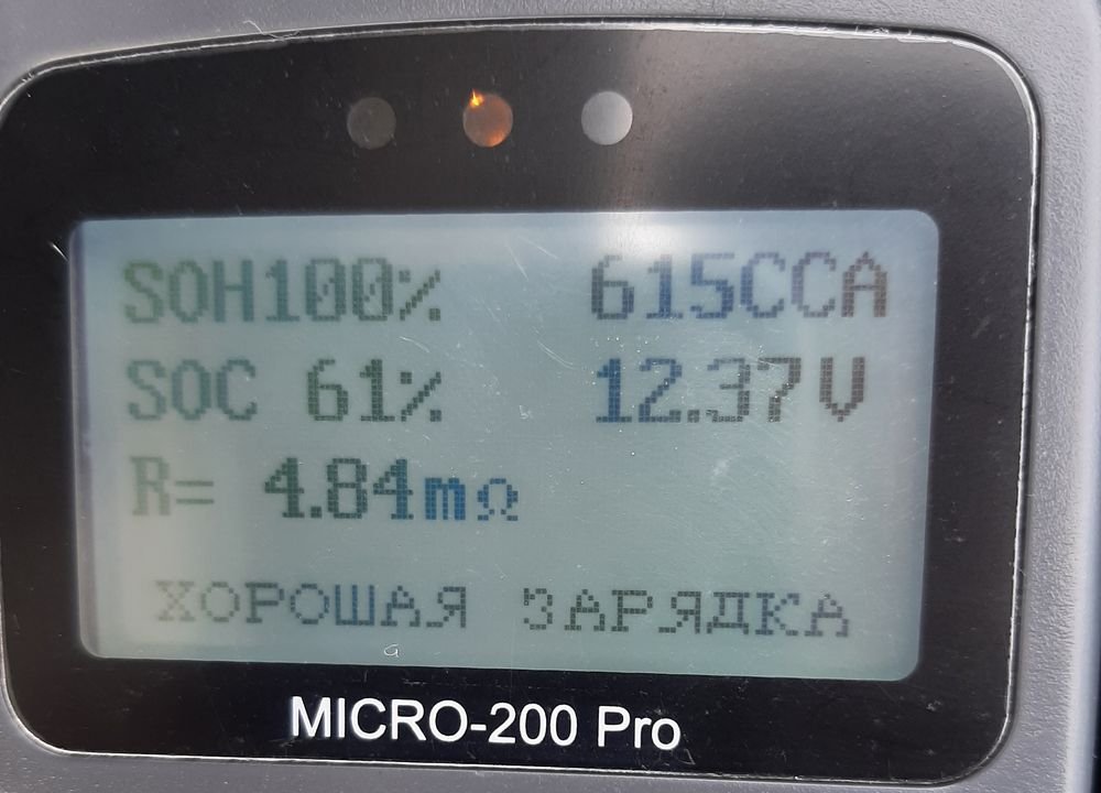

HDS 3 на работающем моторе показывает расчетное сопротивление батареи 5,3 мОм:
После 4-х дней стоянки 3 раза подряд, каждый переподключая провода заново /на клеммы проводки/, сделал замеры (выставил SAE 600):
20220611_101718.thumb.jpg.fd5dd1f652a64b8352642e6f7dc656eb.jpg20220611_101838.thumb.jpg.20955023d46e55486c184f8757a3a257.jpg20220611_101921.thumb.jpg.44d03ec98e297e1399b208d5254ca794.jpg
Жду китайский семистадийный фоксур 7А за рубль тридцать.
Не покидает чувство, что турки где то меня надурили с U.
Изменено пользователем elvis

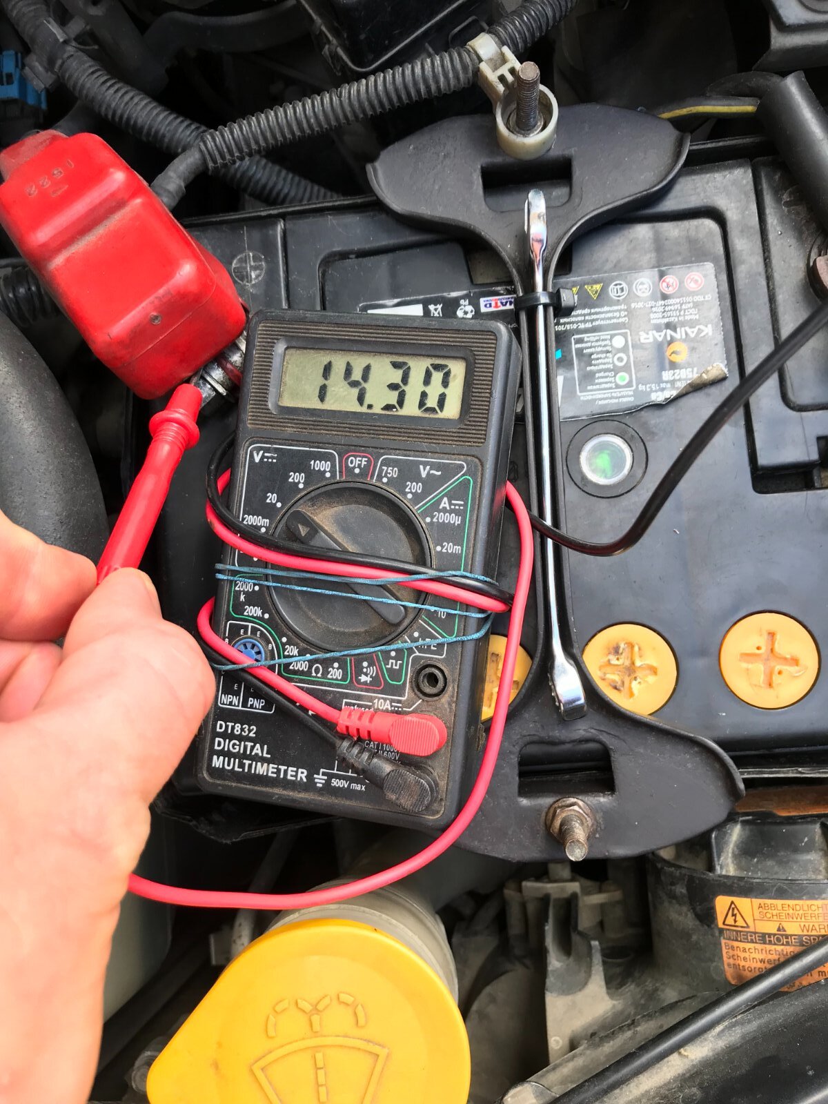

Товарищи специалисты по аккумуляторам, прошу совет.
С потеплением, вокруг пробок стало мокреть. Под прижимной планкой аккумулятора (проходит поверх пробок) прям мокро.
Что может быть? Перезаряд?
Вводные данные:
Машина: Субару Форестер
Аккум: казахский Барс Са/Са, 2 года от роду
Уровень электролита в норме (прошлым летом доливал дистиллированной воды совсем немного). Глазок светится зелёным.
После ночи заряд 12,43 В, на заведённую 14,3 В.
На фото пробки сухие, уже протёр.

6 часов назад, Dgek сказал:
Это норм, у дешевых акб такое бывает, можешь поискать по размеру резинки под пробки чтобы убрать запотевание.
2 часа назад, prv21 сказал:
Это норм
Спасибо! успокоил. Резинки норм, пробки закручиваются с усилием. Я думаю, пары кислоты выходят вместе с водородом через вентиляционные отверстия в пробках. Выкрутил пробки, разобрал, промыл. Посмотрим поможет ли.
12 часов назад, prv21 сказал:
резинки под пробки
Тут не поможет. Пробки доисторические с дырками.
18 часов назад, Dgek сказал:
Что может быть?
это есть Аккум: казахский Барс Са/Са, 2 года от роду  :sarcastic:
Я бы заранее новый готовил. Сдай его в трейдин возьми норм Клариос или скрепный Аком (Реактор), Алькор, Декус или турков. Пока не сезон, цены норм (хз).
