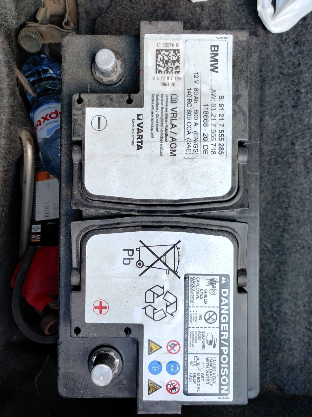

Ребятки всем привет , досталась штатная AGM батарейка с BMW , отслужила свой срок службы , машина начала ругаться на батарейку , поменяли на новую.
Возможно ли продлить ей как то жизнь , скажем так не навредив . Видел кто то воду подливает , кто то подливает раствор воды и кислоты , кто то подливает электролит  ...
В общем хочу взбодрить этот AGM , питать диодные лампы в гараже .
Подскажите как лучше / правильнее /  это сделать !?
Изменено пользователем SELENGER
Оживить десятилетний труп? Чтобы лампочки полчаса посветили?
Доливают только воду до глянца матов.
Так говорите , как будто трупу 40 лет , и я его хочу восстановить в завод ...
Видел , что заливают ,  не только воду . Поэтому и спросил .
2 часа назад, SELENGER сказал:
Вскрывай, доливай дистиллят по 30мл в каждую банку для начала.
Но как понять какое у нее состояние без приборов - это сложно..
Если получится скинь фотки нутра - там многое понятно будет.
Изменено пользователем prv21
2 часа назад, krufel сказал:
Ну не все трупы же, по фото видно что он не перегревался - это уже хорошо, ну и на бнв система следит за аккумулятором и еще до фатальных разрушений сигнализирует что чета поплохело ему.
prv21 Хорошо , спасибо большое. Так и сделаю . Пока поставил его на зарядку , долго заряжался , и зарядился таки.
Прибора тестера пока нет , вот думаю приобрести что то для тестов АКБ .
Только что, SELENGER сказал:
Грелся при заряде?
Вообще не надо было этого делать до заливки...
prv21 на удивление не грелся , я мониторил его состояние , холодный . Корпус целый , без вздутий и кривизны .
Я так понимаю у него нет ёмкости былой , водичка испарилась ..
