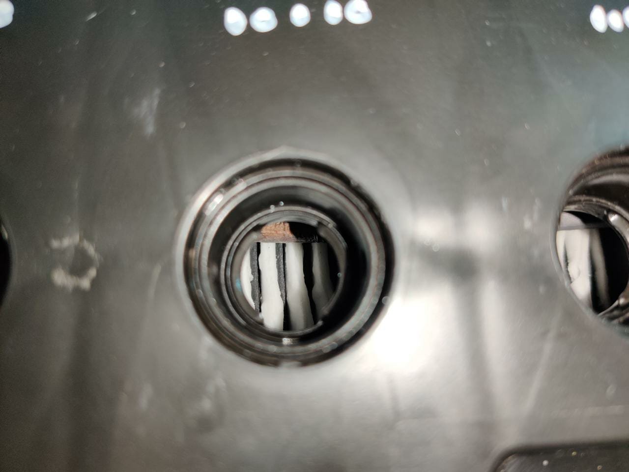

Вскрыл вчера свой AGM , минус две пробки, еле отвинтил ... Остальные Открутились хорошо .
На вид маты ровненькие , аккуратные , во всех банках , кроме плюсовой . Плюс немного взлохмачен , а остальные красивые ровные .
Что касается воды , визуально маты показались суховатыми , если учитывать тот факт что акб после зарядки . Вольтаж был 12.42в
В общем залил шприцом в каждую банку по 40мл дистилата , по началу казалось что маты как бы распушились от воды , но позже стали выглядеть как и выглядели . Вода ушла . Померил еще раз прибором , стало 12.40
Думаю пускай сутки постоит , буду пробовать его разряжать и заряжать по новой .
с виду норм, но непонятно одно - в плюсовой банке какбэ пластины криво стоят?
Или это ширик на камере сработал?
