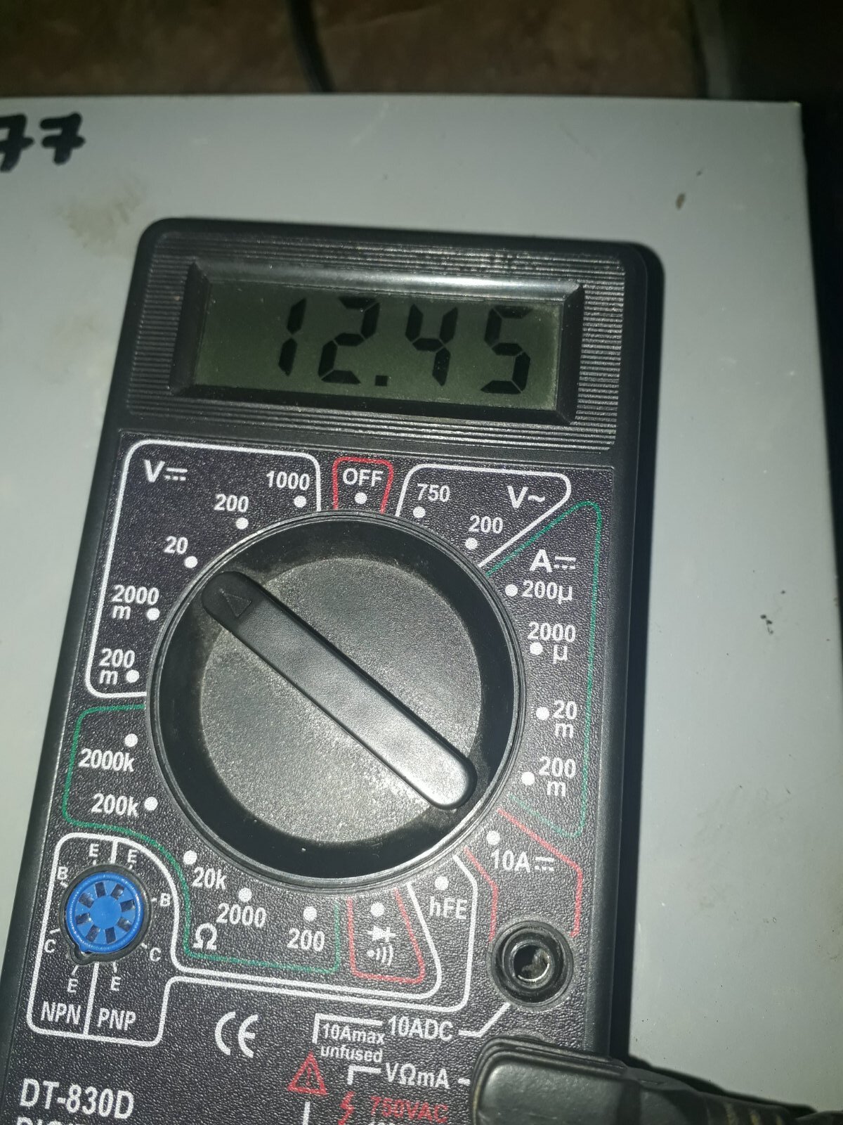

Батарея титан азия 47 А/ч, возвраста неизвестного, ну у меня в руках с 17 года машина, сколько он у прежднего владельца трудился неизвестно. Маркировку  производства не удалось расшифровать, то что есть в инете не подходит.
Поездки по выходным по магазинам, пн-пт машина стоит. Зимой в таком режиме сигналка показывала напругу 12.4 постоянно после простоя авто. В один прекрасный день не завелась( понятно что не успевала зарядиться), снял, отогрел, зарядил по быстрому 57 вымпелом на 4,7 А до 14.7 В. Зима прошла.
В июне вышло так что машина не нужна была долгое время, снял батарейку на профилактику.
Выкрутил пробки уровень  по банкам немного на 1-1,5 мм отличался, прозрачный. Выровнял уровень. Плотность замерить не чем. Поставил на заряд по методе бранимира.
Пару недель гонял. После суток отстоя НРЦ 12.7. Сгонял в отпуск, плечо перегона 2000, там тоже не короткие поездки почти каждый день.
Вернулся домой. И вот снова режим для авто только по выходным, на улице сейчас +10 сигнашка показывает 12.5 напругу. Сразу после поездок по магазинам напряжение сигналка показывает 12.7. Расхождение сигналки с мультиметром на токовыводах батарейки 0.1в.
Вымпел не сумел до конца зарядить, но был отпуск и большие пробеги(по идеи должны были зарядить)? Или что с батарейкой? Или я просто не понимаю что это норм для простоя в 5 дней?

8 минут назад, declar сказал:
А что не так то?
Норм напряжение с учетом подключенных потребителей.

02.09.2022 в 11:48, prv21 сказал:
А что не так то?
Емкость замеряли когда аккум дома стоял?
Главный критерий здоровья - емккость.
из приборов только мультик, а вот тестером емкость и другие параметры надо мерить на отстоявшей батарейке или можно приехать допустим в сервис какой и сразу померить?
Спасибо успокоили.
Значить и дальше буду его эксплуатировать, снимать в зиму раз на подзарядку перед самым холодным февралем.

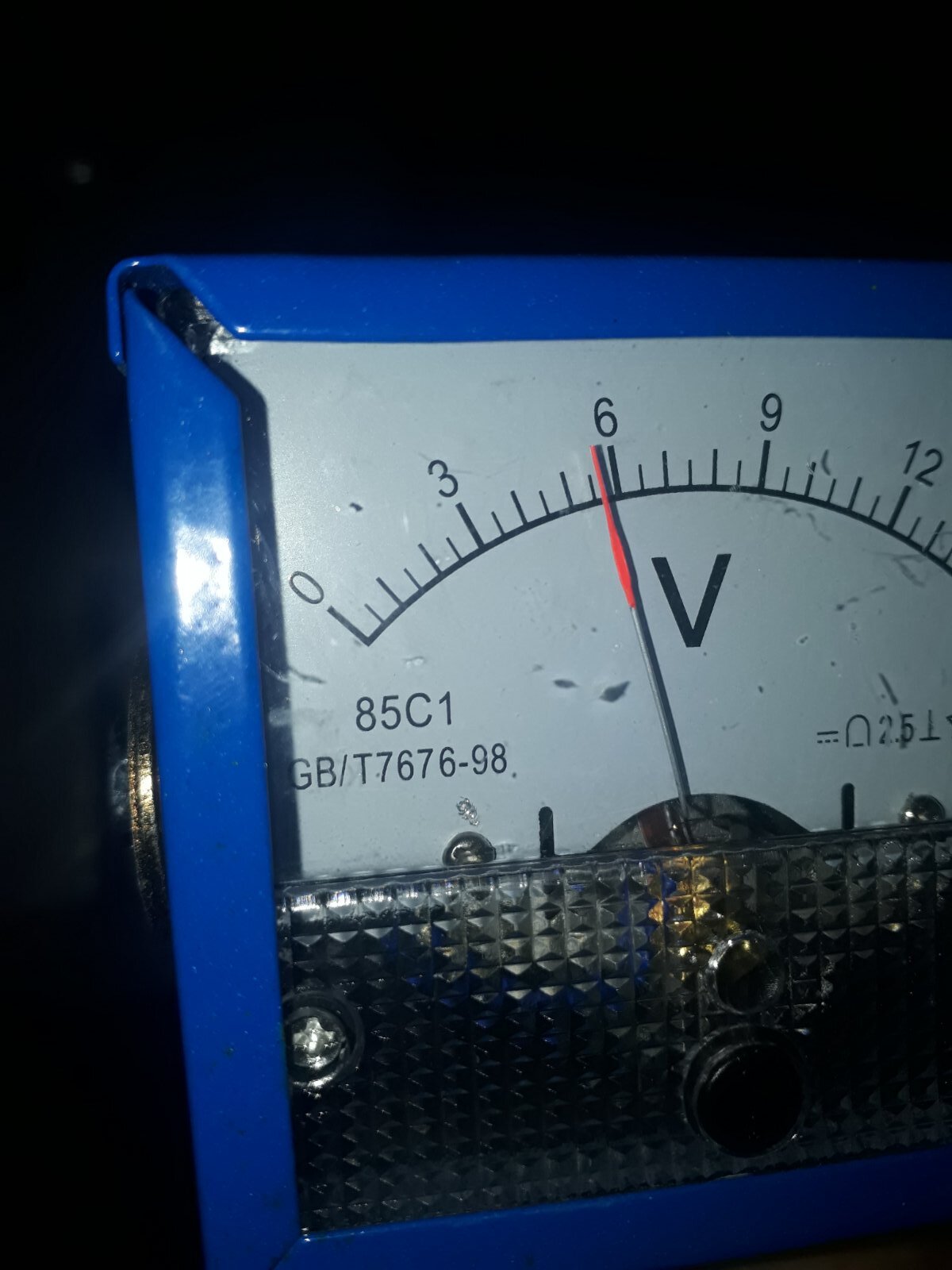

Ребятки такой вопрос. Имеется Акб АКТЕХ  03.22.  Имеем 5 банок электролит мутноватый и плотность~1.27, одна банка электролит прозрачный плотность ~1 и перемычка какого-то ржавого цвета. Что это КЗ в банке?
17 минут назад, tsarenok.a сказал:
Что это КЗ в банке?
Что с напряжением и токами прокрутки?
26 минут назад, prv21 сказал:
Мультиметр показывает 12.7, а нагрузочная вилка 0)
2 минуты назад, tsarenok.a сказал:
ну при кз 12,7 бы не показывала - тут чета другое...
3 минуты назад, prv21 сказал:
12.7 после зарядки.
Еще какой-то шум/треск еле слышный в районе проблемной банки, когда акб к заряднику подключен.
16 минут назад, tsarenok.a сказал:
Аналогично было у меня на акб gladiator, при этом он еще и вонял кислотой, как будто кипит. Но напряжение у него не падало, я его все равно здал, тк этот треск доверия не внушал.

5 часов назад, tsarenok.a сказал:
Такого не бывает. Даже при КЗ.
А зачем гадать? В сервис его надо оттарабвнить, всего то, пусть там и разбираются.
28 минут назад, krufel сказал:
Да, простите ввел в заблуждение)
Сходил нагрузил и банка закипела(
Все встало на свои места
