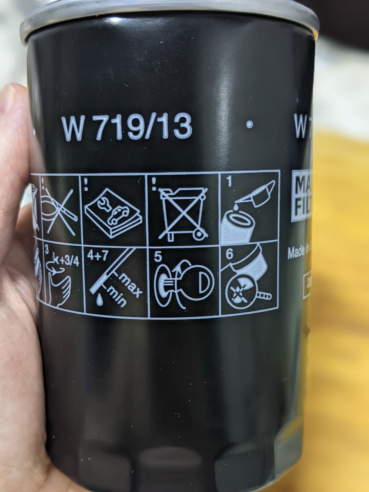

6 часов назад, Gen68 сказал:
Paulson , посмотрите, только внимательно.
И где там вот это?
8 часов назад, Gen68 сказал:
Тоже вижу две масленки. И первая, кмк, означает указание смазать резьбу, не более.
А теперь смотрите внимательней, и читайте тоже
7 часов назад, Владимир09 сказал:
Обратите внимание, что маслёнка, показывающая о необходимости смазать прокладку, без капельки, а маслёнка, показывающая необходимость залить масло в фильтр (ИМХО), с капелькой, что означает заливку, а не просто смазать.
И первая маслёнка, на первой пиктограмме - нарисована по центру фильтра, а вторая у края - первая залить, вторая смазать прокладку

03.09.2021 в 21:11, Paulson сказал:
И где там вот это?
Наконец то на 69 стр. мы увидели доказательство того, что некоторые производители фильтров рекомендуют заливать масло в фильтр.

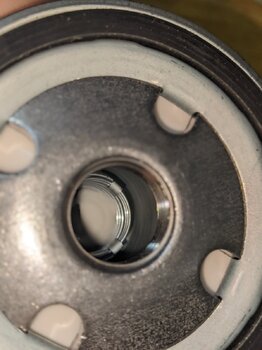

Mann w719/13 с противосливным клапаном. Как его заполнять, через противодренажный? Да ну, бред же.
Кстати, Манн косячит, клапан кривой.
