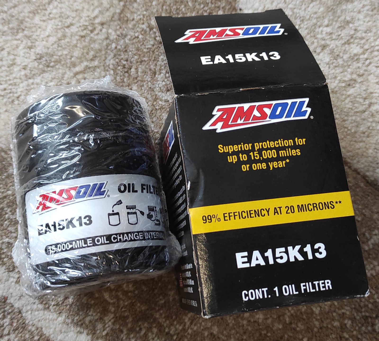

Рекомендации производителей МФ по заливке масла в МФ:
Amsoil EA15K13
TSN 9.2.33
Kraft KT964026
У кого есть МФ с пиктограммой "залить масло в фильтр" - сфотографируйте и загрузите на форум, буду собирать в шапке темы таких производителей и их фильтры.

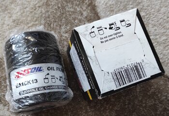

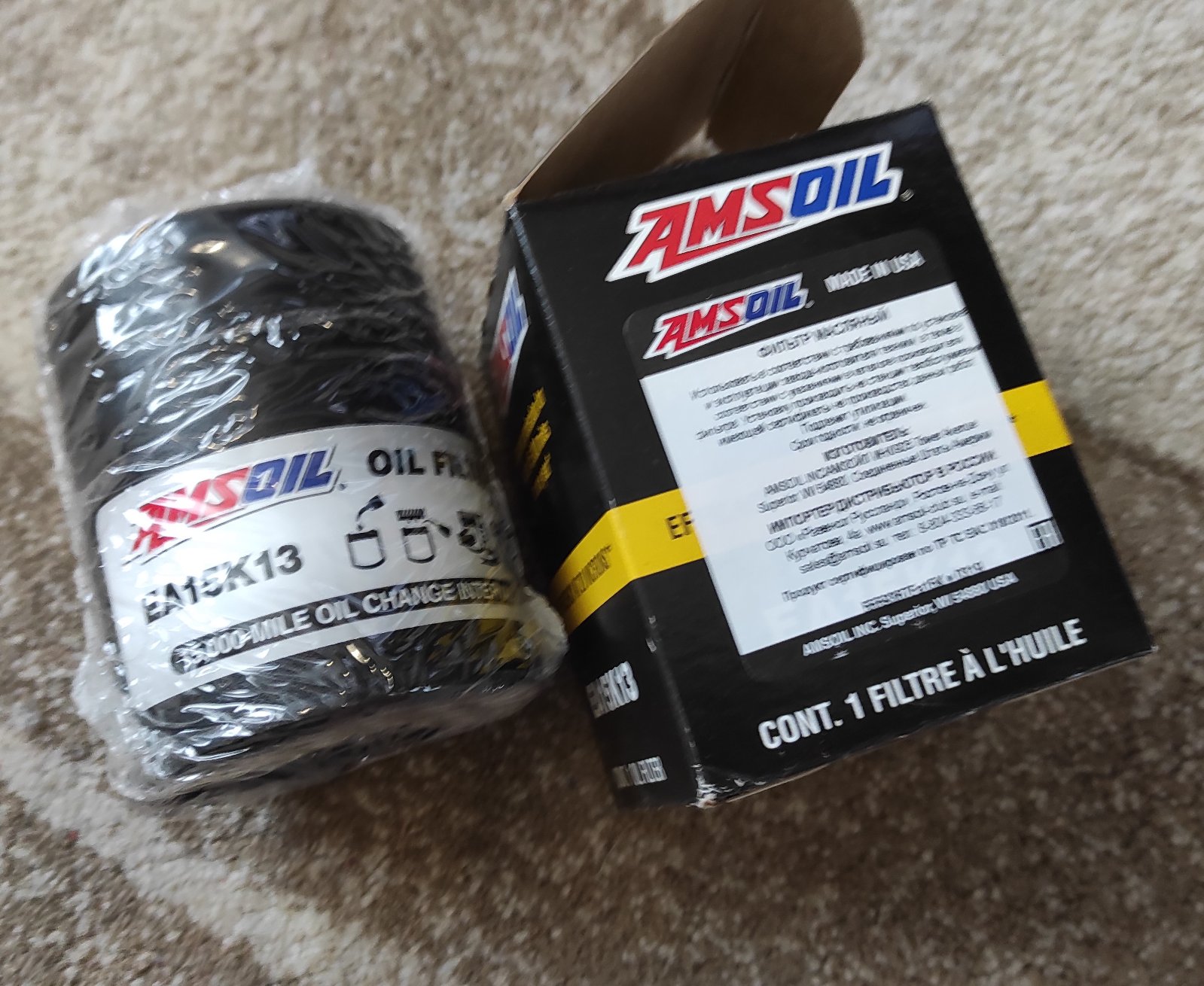

Рад, что вы поняли, что я не стану кому-то что-то доказывать лишь из-за каких-то прихотей. Сказали бы сразу, что фото нужно для шапки темы - не поленился бы и нафоткал любых ракурсов... Кстати, Амсойл и на других своих фильтрах (не только Еа15К13) указывает то же самое - даже на картинках в поисковиках это видно.

Я именно так делаю с фильтрами Амсойл, т.к. считаю, что они не просто так это указывают на своих фильтрах.
