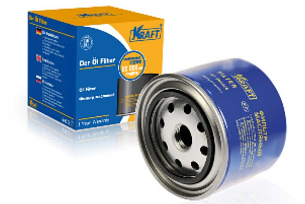

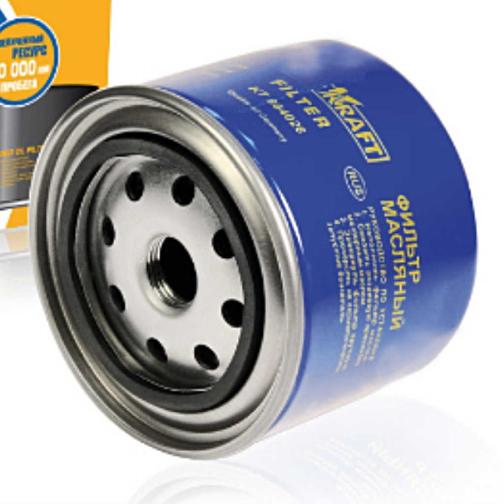

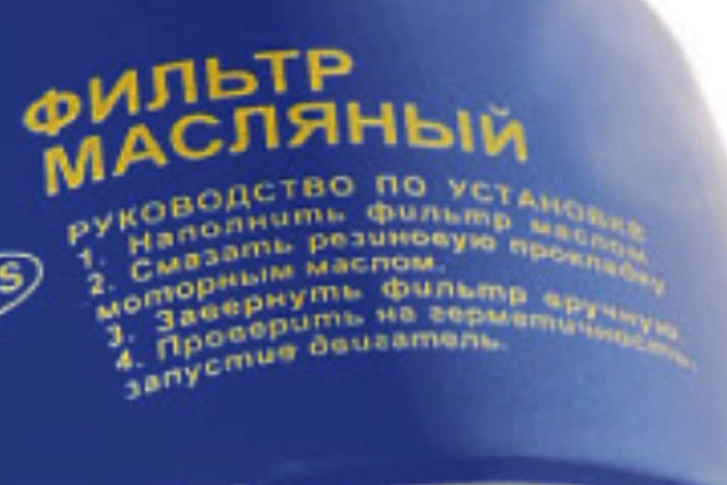

Сов случайно обратил внимание на текст на корпусе. Фото с Автодока, фильтр KRAFT KT964026  для ВАЗ-2105, 2108.
— заливать!
32 минуты назад, Сергей Николаевич сказал:
— заливать!
Это только для ВАЗов :sarcastic:

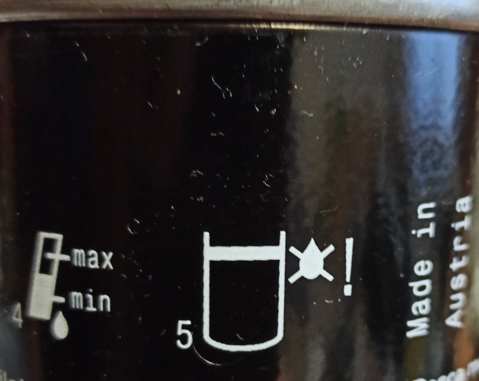

Mahle говорит - не надо
Эта пиктограмма значит - проверить на утечки или подтекания, как кому больше нравится.

krabel ответ инструкция от производителя-смазать уплотнительную резинку, закрутить фильтр на 3/4 после касания блока двс, запустить мотор, проверить на герметичность ну и выставить уровень если требуется:sarcastic: и фсё:yes:
