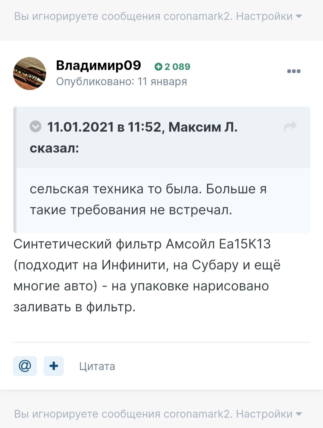

Amsoil EA15K13
TSN 9.2.33
Kraft KT964026
У кого есть МФ с пиктограммой "залить масло в фильтр" - сфотографируйте и загрузите на форум, буду собирать в шапке темы таких производителей и их фильтры.

11.08.2021 в 08:13, Владимир09 сказал:
Тем более, если и производители фильтров это указывают рисунками на упаковках)
Не встречал таких фильтров. У меня счас под рукой Манн и Хенгст. Есть пиктограммы, указывающие на необходимость смазки уплотнительной резинки. Про заливку масла в фильтр ничего.

Я выкладывал фото фильтров Амсойл с рисунками. И другие какие-то фильтры видел с такими рисунками.

Если надо, могу снова сфоткать, если есть сомнения)
Страница 61
21 час назад, Владимир09 сказал:
Страница 61
А можно артикул фильтра?
55 минут назад, CRESTAkrasnodar сказал:
Ну я там же далее всё уже писал - Еа15к13.
