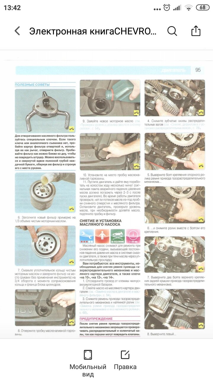

Hant86 Хотелось бы эти мануалы посмотреть. Им может лет 50, а тогда и в короб воздушного фильтра масло заливали
К моему авто написано. Мануал 2010 или 14 г надо будет посмотреть, может скину скрин. Сам никогда не наливал, но прочитал в прошлом году, что надо наливать 1/3 перед закручиванием.

10 минут назад, Hant86 сказал:
Сие не мануал, а руководство по ремонту... К производителю авто и фильтра никакого отношения не имеющее! И байки гаражные там из года в год перепечатываются...

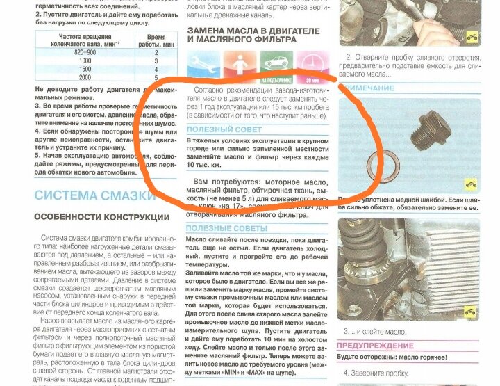

Вот тоже рекомендации прикольные про 10ткм в городе. Хоть и не по теме не много.
3 минуты назад, coronamark2 сказал:
Точно,в таких книжках написано что у Весты на горячую 2 атм давление масла на хх. Пишут хрень всякую. Это как зарулем при проклейке плиты в ГРМ советовал промазать герметиком масляные каналы, реально гаражные байки.
