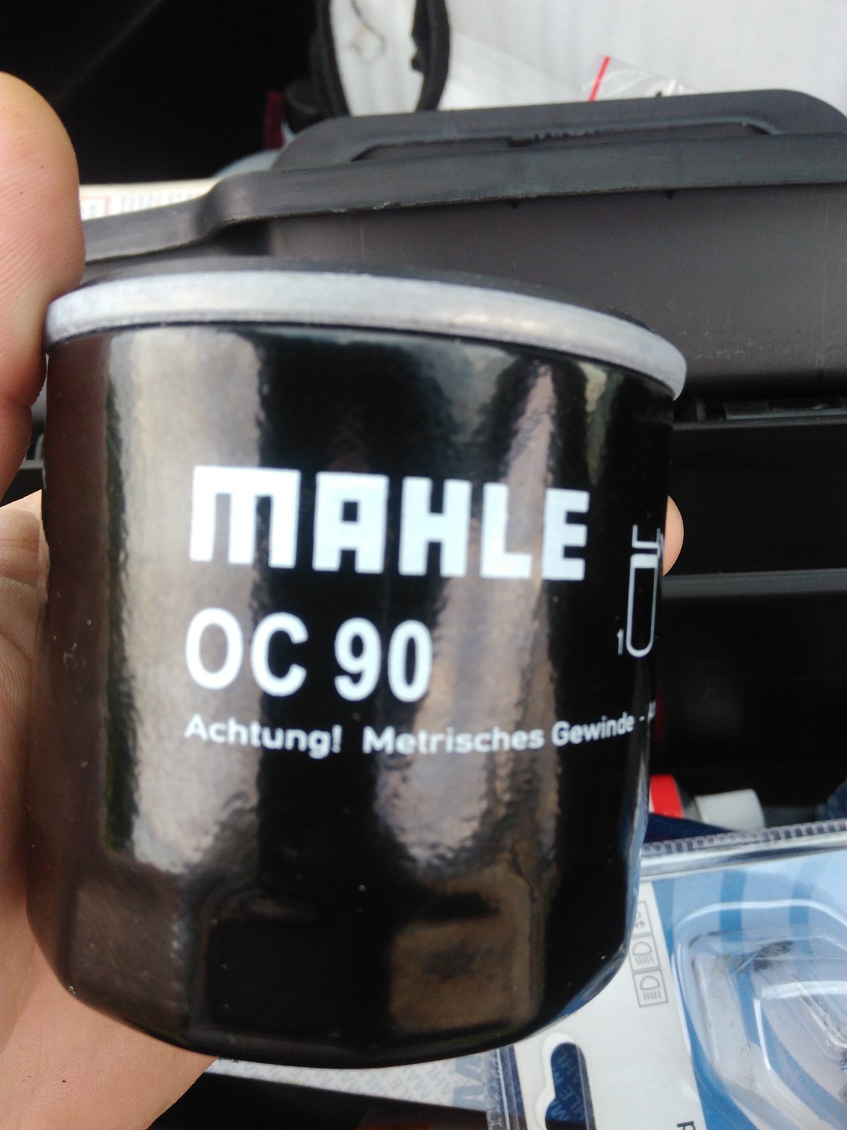

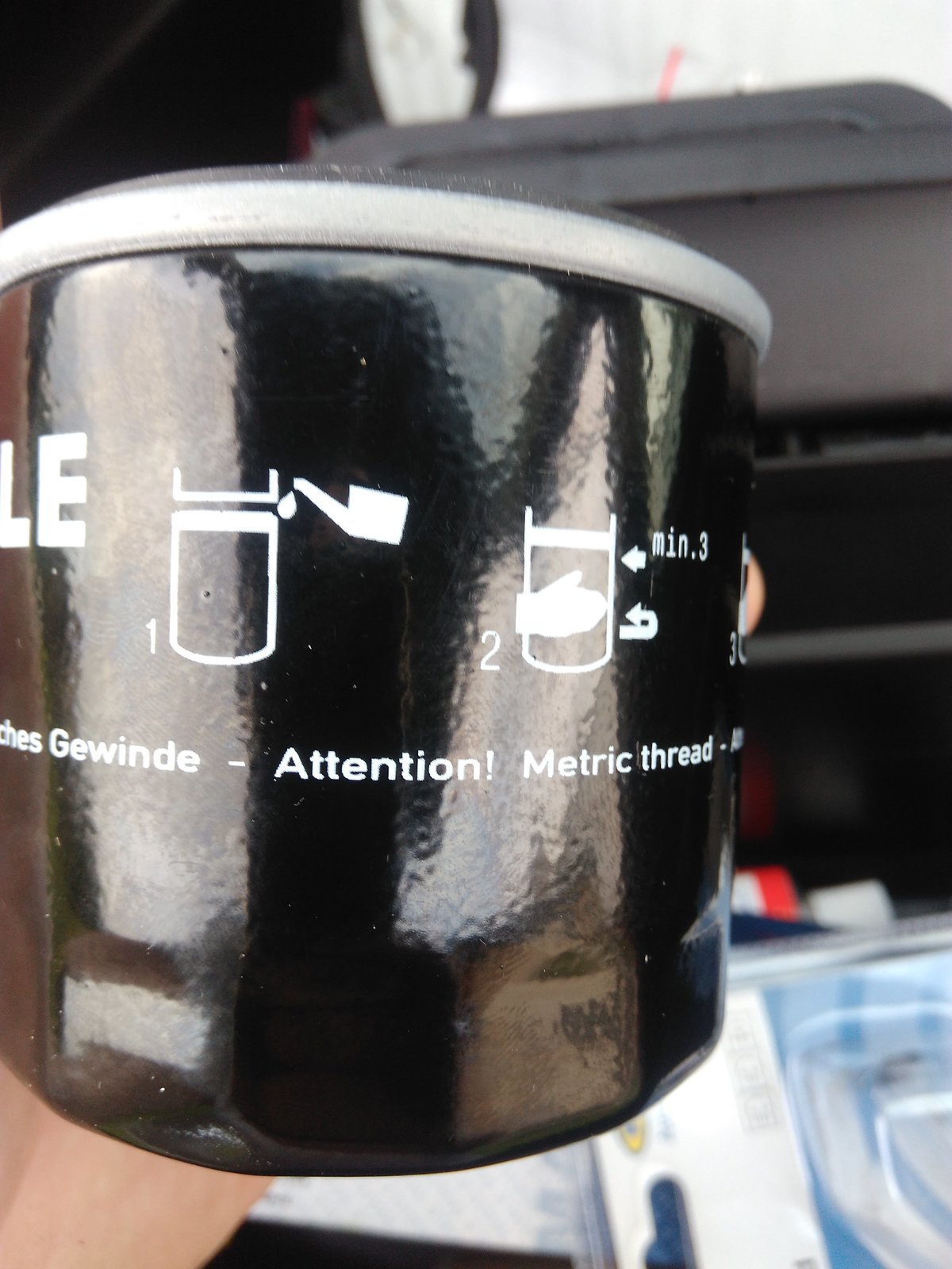

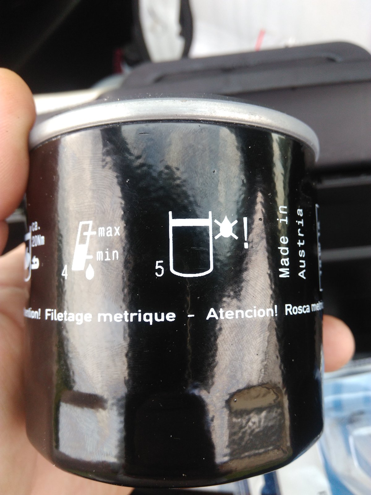

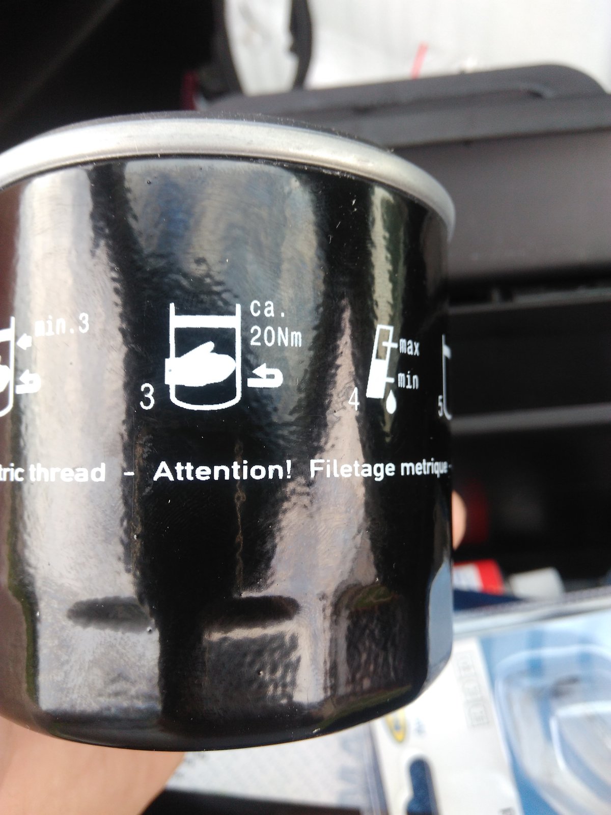

Рекомендации производителей МФ по заливке масла в МФ:
Amsoil EA15K13
TSN 9.2.33
Kraft KT964026
У кого есть МФ с пиктограммой "залить масло в фильтр" - сфотографируйте и загрузите на форум, буду собирать в шапке темы таких производителей и их фильтры.

По моему, четкая инструкция производителя неплохих фильтров.
8 минут назад, Den4ik78 сказал:
Да уж все довно прекрасно понимают:
- смазать резинку (во внутрь не заливать);
- затянуть от руки.
Особоупёртым что либо доказывать бесполезно ... :hi:.
