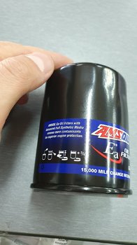

Рекомендации производителей МФ по заливке масла в МФ:
Amsoil EA15K13
TSN 9.2.33
У кого есть МФ с пиктограммой "залить масло в фильтр" - сфотографируйте и загрузите на форум, буду собирать в шапке темы таких производителей и их фильтры.

Манн рекомендует...незнаю зачем...
1 минуту назад, Alexandr65 сказал:
вот те на:unknw: был лет 7-8 назад на обучении, ничего не рекомендовали, да и сейчас не рекомендуют (знаю). откуда такая инфа?
15 минут назад, СИНТЭКС сказал:
на фильтре картинка... выше
13 минут назад, Alexandr65 сказал:
Не нашел картинку, но понимаю, о чем речь... Эта пиктограмма означает: смазать уплотнительную резинку маслом перед монтажом фильтра.
А тут на коробке фильтра так. Та же картинка повторяется на корпусе фильтра. Причем именно этот фильтр устанавливается сверху двигателя.
