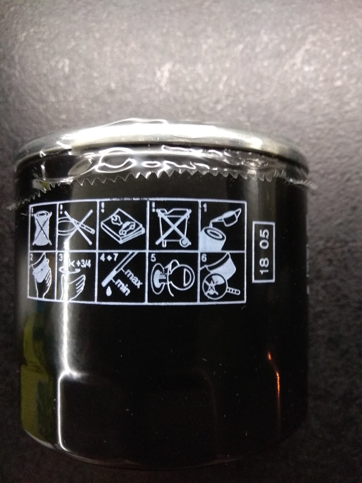

fuko , хотите сказать, что правый-верхний символ это "Залить  масло в фильтр"?
2 часа назад, konung сказал:
Да, а что это еще может означать?
fuko а чьей фирмы фильтр?
1 минуту назад, kokos_ сказал:
Mann 811/80
7 минут назад, fuko сказал:
Резинку маслом смазать)
