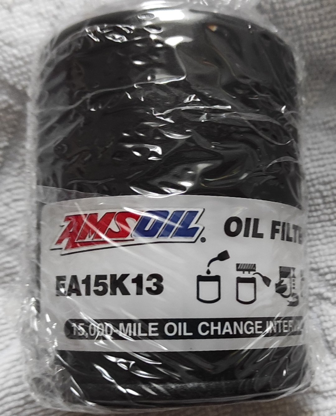

Рекомендации производителей МФ по заливке масла в МФ:
Amsoil EA15K13
TSN 9.2.33
Kraft KT964026

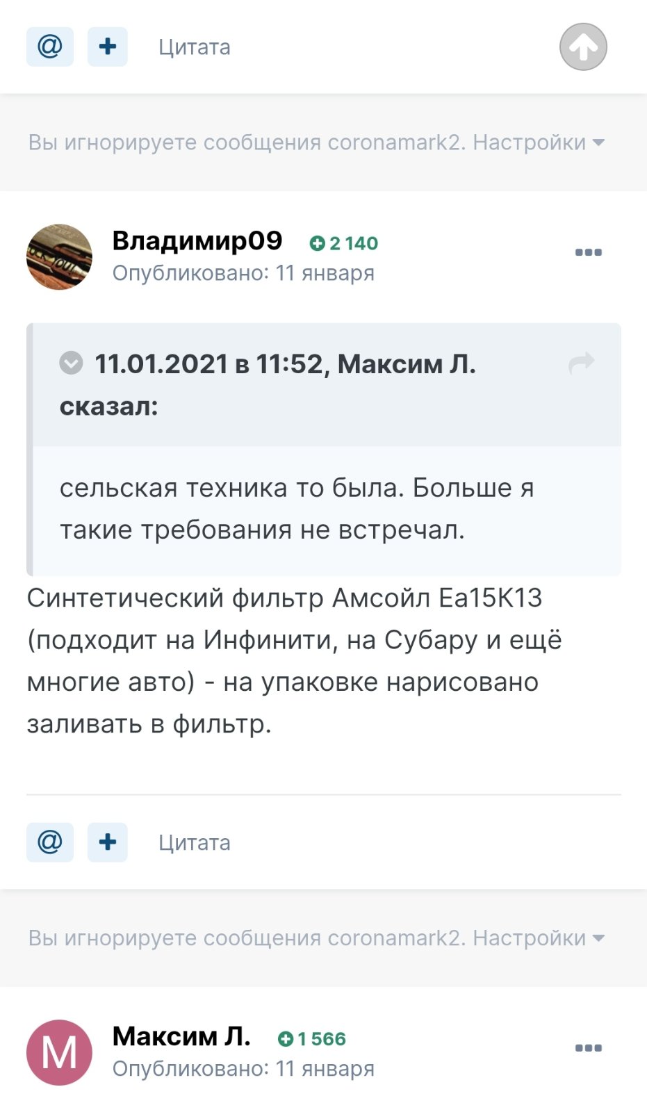

У кого есть МФ с пиктограммой "залить масло в фильтр" - сфотографируйте и загрузите на форум, буду собирать в шапке темы таких производителей и их фильтры.

Владимир09 вас уже несколько раз просили показать что за фильтр и что за бренд, но вы только фото низа коробки показываете
А на самом фильтре какие пиктограммы?
31 минуту назад, ModeratorSigma сказал:
Страницы 61, 63 и, собственно, предыдущая.
18 минут назад, ModeratorSigma сказал:
Владимир09
Какая разница, это что-то меняет?
Владимир09 на 61 стр фото низа коробки, на 63 стр вообще нет ни чего, вас научить как правильно делать прямую ссылку на то что вы хотите показать?
13 минут назад, Владимир09 сказал:
хочу посмотреть на пиктограммы что на фильтре, вы всегда вопросом на вопрос отвечаете?
3 минуты назад, ModeratorSigma сказал:
Владимир09 63 стр вообще нет ни чего
Вы невнимательныIMG_20210903_072515.thumb.jpg.84a0e626295f6e8a8e42ba72816b1f98.jpg
Это страница 63.
4 минуты назад, ModeratorSigma сказал:
Владимир09
Нет, только когда чувствую какие-то сомнения. Так и быть, не поленюсь, сфоткаю сам корпус фильтра, там всё то же самое)))
22 минуты назад, ModeratorSigma сказал:
Владимир09 ну и фото коробки сюда же добавьте , помимо дна можно и др ракурсы
Тогда уж все фото собрать в одном сообщении...
37 минут назад, ModeratorSigma сказал:
Всё уже есть, в соответствующих темах - про синтетические фильтры Амсойл и в общей теме про синтетические фильтры, там и мои фото, и других участников
Например
Владимир09 Не понимаю вашу упертость.
Мне нужно здесь по теме что бы ссылку вставить в шапку темы, а не там где то на форуме.
ЗЫ кстати прямые ссылки вы так и не умеете делать - научить или как?
