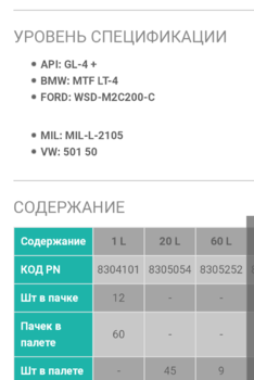

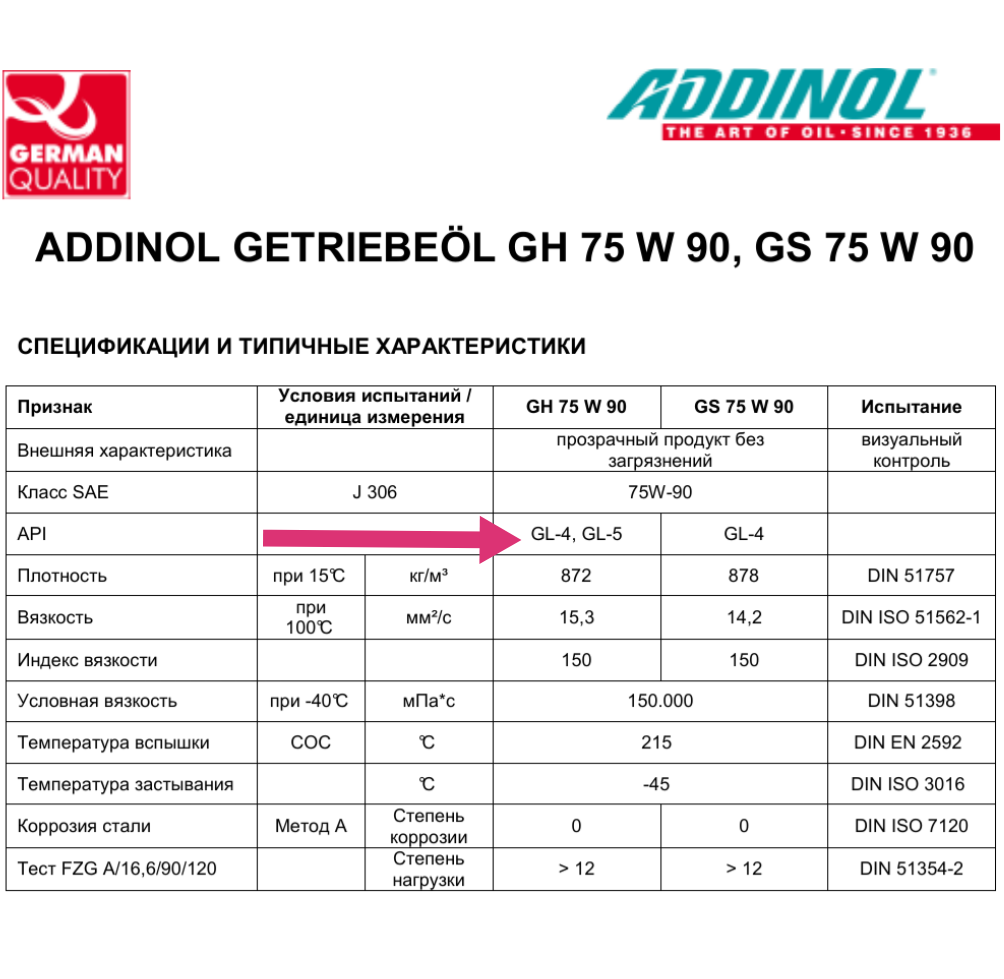

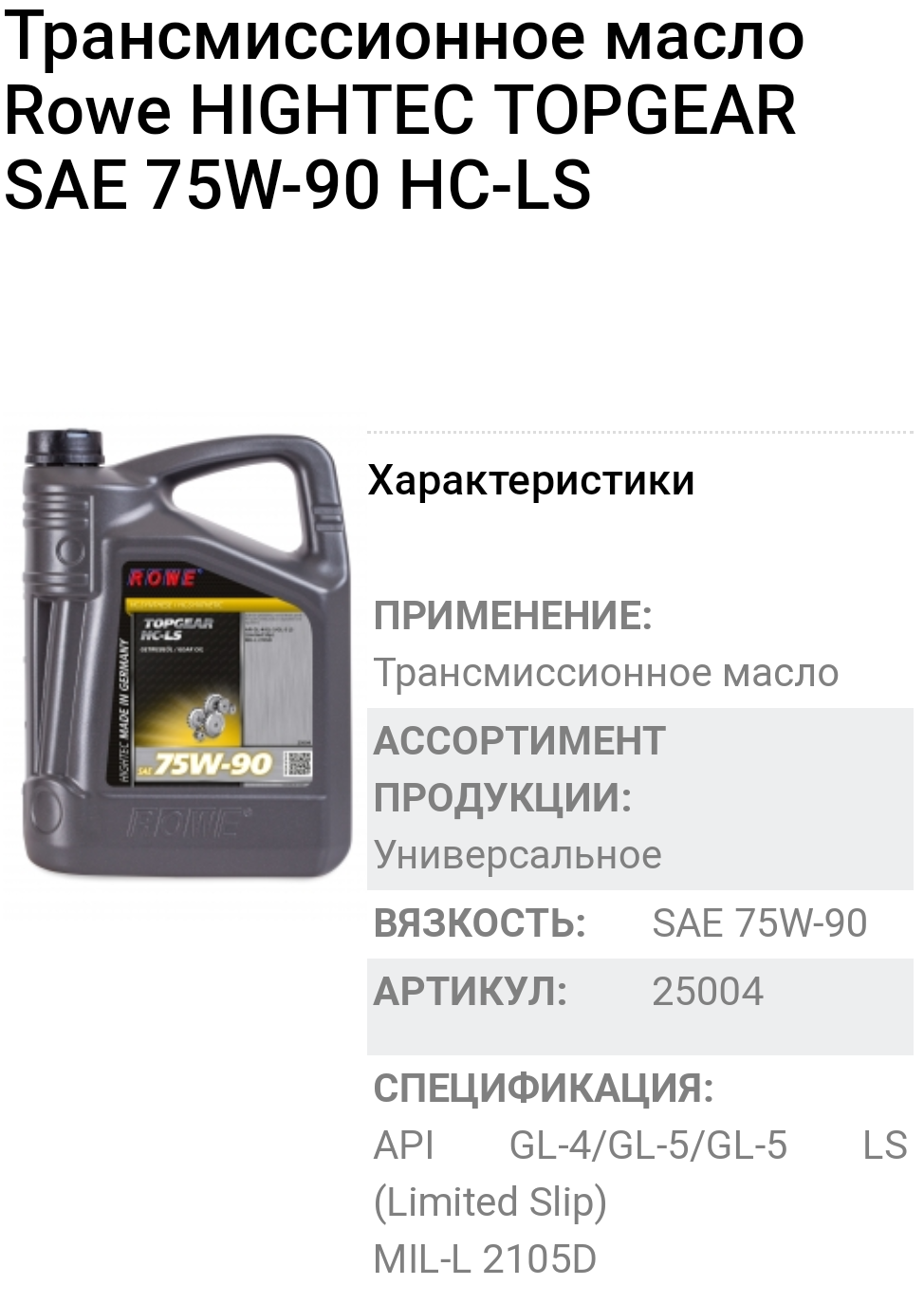

11 часов назад, fareastwood сказал:
DieZ#  CHAMPION OEM SPECIFIC 75W-90 G 50 (он же WOLF OFFICIALTECH 75W-90 G 50, только будет дороже);
Castrol Syntrans Transaxle 75W-90 GL-4;
VALVOLINE GEAR OIL 75W90 (MaxLife MTF GL-4 75W-90);
Addinol Getriebeol GH 75W-90;
ROWE HIGHTEC TOPGEAR SAE 75W-90 HC-LS.
fareastwood  так это же все полукровки TDL и даже есть LS, кроме Valvoline Gear oil
shevrick всм полукровки?
17 часов назад, fareastwood сказал:
Да, кроме Valvoline
Ну смари сам, не чистый API GL-4 который просил клубень
Screenshot_20190826_193018_com.opera.browser.thumb.png.38ee531c3b02bde96ae518437bfe0638.pngScreenshot_20190826_193143_com.opera.browser.thumb.png.a571130dc26d958fd76a3e3d7169dc17.png
