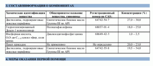

По MSDS что выложил TDream
1) гидрокрекинг 27-30%
2) ПАО 18-25%
3) гидрокрекинг 19,5-34%
Эстеры в MSDS обычно не указываются так как они не опасны... Так что все верно, что анализ и подтверждает собственно.
