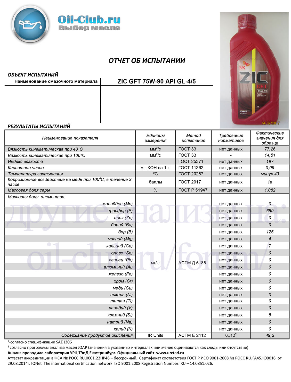

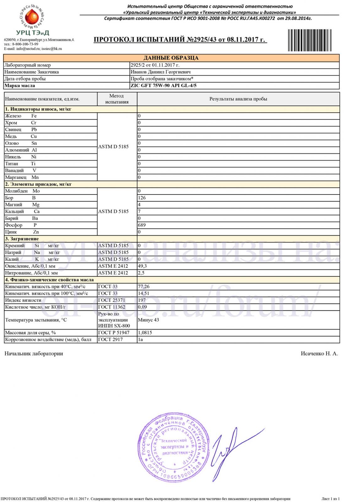

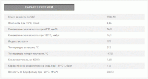

11 ноября 20179 г Популярное сообщение Закреплён ZIC GFT 75W-90 API GL-4/5 свежее за анализ спасибо форумчанам TDream, Writgen, Shurick, spike@.Масло заявлено как: API GL-4\GL-5, API MT-1ZF TE-ML 02B, 05A, 05B 12L/N, 16B, 17B, 19C, 21AScania STO 1:0.Заявленные характеристики: Технические документы и паспорт партии: TDS-3 RUS GFT 75W-90.pdfMSDS RUS GFT 75W-90.pdfCOA RUS GFT 75W-90.pdf Масло заявлено как: API GL-4/5, МТ-1 ZF TE-ML 02B, 08 MAN 341 Type Z2. 1) Масло действительно по вязкости удовлетворяет стандарту SAE 75W-90. 2) Вязкость при 100С = 14.51 - масло не жидкое, дополнительно защищает вязкостью от износа деталей. 3) Индекс вязкости = 197 - очень высокий, говорит о том, что масло работает в широком диапазоне температур, от низких до высоких. 4) Кислотное число = 0,09 - очень низкое, это хорошо, хотя в TDS ZIC оно указано повыше 1,48 - в принципе в обоих случаях оно все равно низкое, и это не плохо. 5) Температура застывания -43С - я думаю, что это нормально для трансмиссионки, хотя ожидалось пониже ввиду присутствия ПАО и Эстеров, но видимо тут играет роль и густота масла. Это не мотороное масло все-таки... 6) Коррозия на медной пластине при 100С = оценка 1а - это наивысшая оценка из существующих, масло не провоцирует коррозионные процессы в коробке. 7) Содержание серы = 1,082 - высокое содержание серы здесь по причине специальных противоизносных присадок на основе фосфор-сера. 8) Как уже сказал выше, масло содержит фосфор как противоизносную присадку. Бор - скорее всего, как EP противоизносная присадка или дисперсант. 9) По параметру окисление = 49,3 - мы видим что масло содержит эстеры, они так же помогают снижать износ и трение. ИК спектр Фурье говорит о том, что в масле вероятно ПАО+VHVI+Эстеры, Кстати потом зашел на их сайт и увидел такие строки - "Изготовлено на основе полиальфаолефинов (ПАО) и собственного синтетического базового масла Yubase." - и это правда судя по ИК Вывод: Одно из лучших масел в классе универсальных API GL-4/5. Качественная синтетическая база ПАО, гидрокрекинг собственного производства Yubase, эстеры. Противоизносные присадки в довольно большом содержании. Вязкостные характеристики в норме. Артикулы коды для заказа в интернет магазинах: 132629 - ZIC GFT 75W-90 1L162629 - ZIC GFT 75W-90 4L192629 - ZIC GFT 75W-90 20L202629 - ZIC GFT 75W-90 200L

22 октября 20206 г Да пусть Торкон в первый пост темы прикрепит, кому нужно-увидят. По мне , дак нагрузка сваривания как и положено ГЛ-5, никаких компромиссов. И пятно хорошее. СИНТЭКС ,СПАСИБО!
22 октября 20206 г 13 минут назад, veev2 сказал: ну вроде вполне не плохо. По мне , так не просто неплохо, а офигенно! Дешманский ЗИК порвал именитых! Разница по нагрузке сваривания ощутимая, при этом пятно износа практически сравнимое. И при этом Идемитсу по вязкости на верхнем пределе , ЕМНИП, у него 18 стс. Еще интересно с "земляком" его сравнить: GS Oil Kixx Geartec GL-5 75W-90 свежее . У Кикса Ди еще меньше, но скорее всего, нагрузка сваривания то же меньше. Та и по низкотемпературным оно все же не такое, как ЗИК, который был одним из лидеров у Белковода. Изменено 22 октября 20206 г пользователем skorp777
22 октября 20206 г skorp777 СИНТЭКС Каюсь, был не прав. В своё время крошил батон на результат этого зика в моё раздатке(угловой редуктор). При этом промывки свежем маслом на20-30км пробега не делал только перед зимой, перед амсоил и идемитсу промывал. Короче лишний износ, полученный на зике вполне укладывается в рамки перехолящего остатка от старых заливок. Зик масло хорошее. Объем масла раздатки 300-320мл.
22 октября 20206 г Популярное сообщение Я не ошибался, когда неоднократно утверждал о том, что ZIC делает при низкой цене удивительно хорошие трансмиссионки. И что нет абсолютно никакого смысла переплачивать брендовую мишуру.
22 октября 20206 г 7 минут назад, fareastwood сказал: то ZIC делает при низкой цене удивительно хорошие трансмиссионки. ЗИК еще и вязкость по Брукфильду пишет в ТТХ на офсайте , что вообще немногие делают. Изменено 22 октября 20206 г пользователем skorp777
