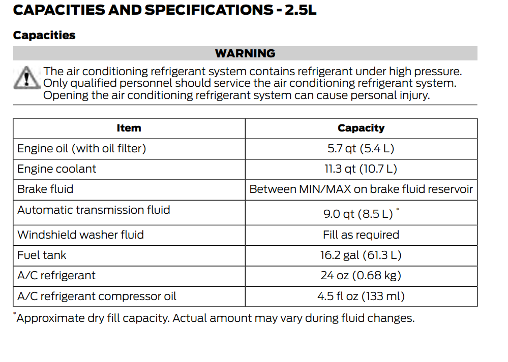

2 октября 20179 г Закреплён Всем привет. Немного озадачился выбором масла. 1. Ford Kuga, 2017 2. Двигатель 2,5L duratec-l4 3. Заправочный объем масла - 5,4л 4. Город Новосибирск, морозы до -40°С 5. Режим эксплуатации - 50/50, равнина, асфальт 6. Планируемый интервал 7500км 7. Катализатор евро5 8. Доступно любое масло, но в приоритете распространенная марка 9. Дилер льет по умолчанию Castrol Magnatec Professional E 5W-20(wss-m2c948-b), но по мануалу можно и 5w-30(wss-m2c913-b) Масло 1-ой заливки было castrol 5w-20, на ТО-0 залили такое же. В идеале, хотел бы и дальше лить 5w-20, но у меня есть сомнения по поводу целесообразности использования такого масла из-за нехватки знаний по маслам. Стоит ли его и дальше лить или нужно перейти на другое? Изменено 2 октября 20179 г пользователем TechnoGreen
