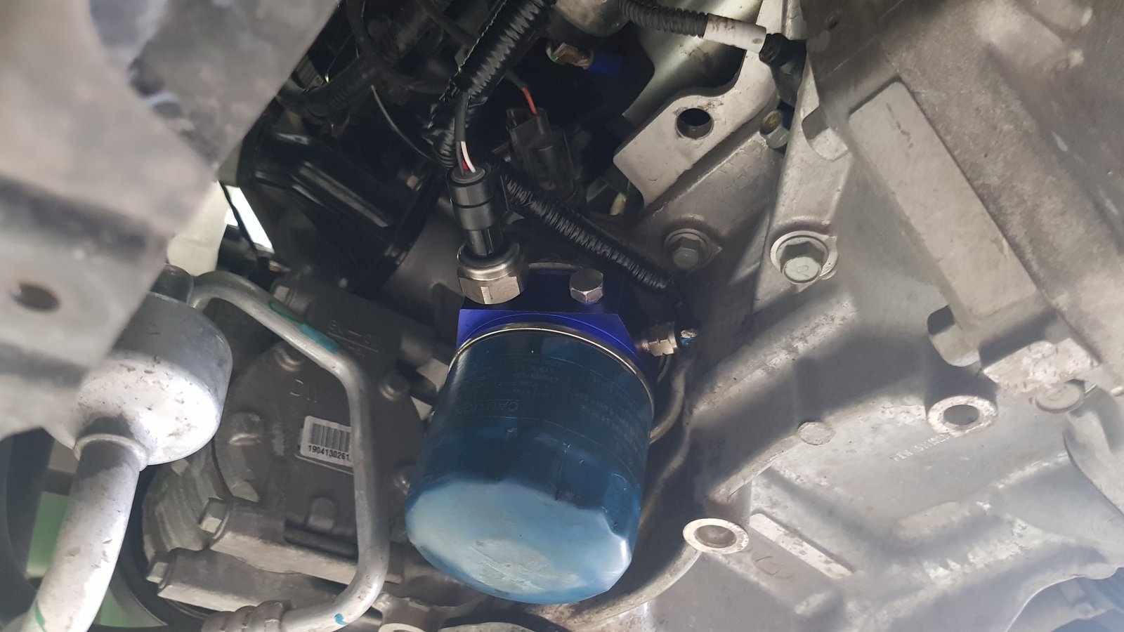

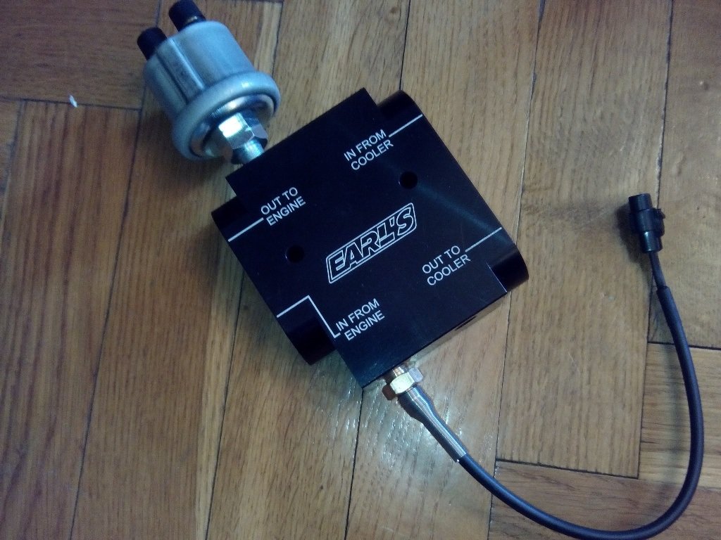

Датчики innovate motorsports  -- MTX-D: Oil Pressure & Temperature
Сами датчики вкручены в масляный термостат (система охлаждения масла - не штатная),
