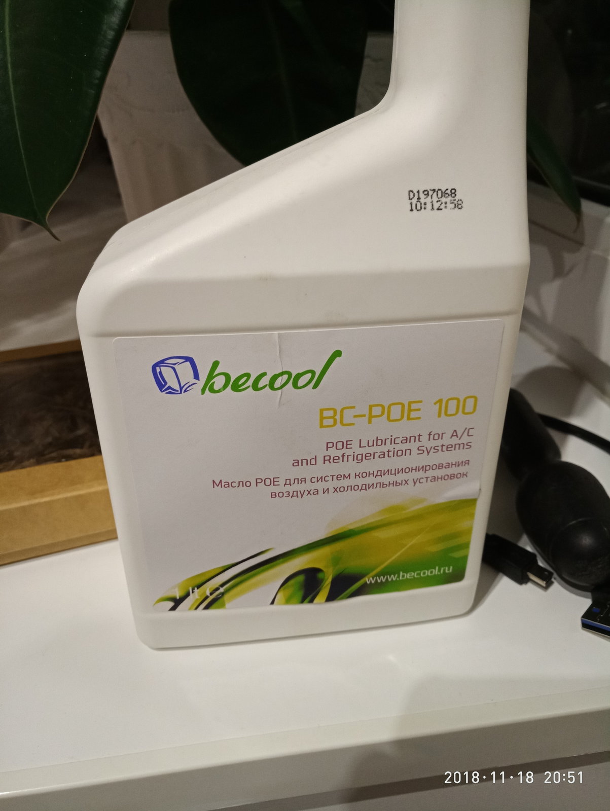

Первые наблюдения после заливки 150мл POE 100 - звук мотора на холостых изменился (сильно уменьшился дизелеватый звук на холостых).
Пуск мотора стал тише (пропали или сильно уменьшились посторонние звуки).
Выхлоп при пуске стал более массивный, те скорее всего расход масла увеличится. Расход топлива как минимум не изменился (мне даже кажется что он уменьшился, возможно самовнушение).
Масло в моторе - Ziq 5w30 С3
Изменено пользователем prv21
5 минут назад, BRATRUS сказал:
prv21 Привет,а почему именно РОЕ100? А не 32 или 68?
Видимо, чтобы не просаживать вязкость.
Да, у меня же по мануалу сороковка полагается в мотор, а вязкость у POE 100 около 12-ти. Можно было бы конечно залить и менее вязкое, но тк у меня и так тридцатка болтается, то решил не выеживаться.
