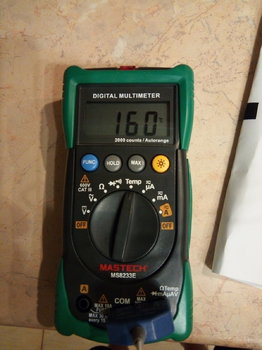

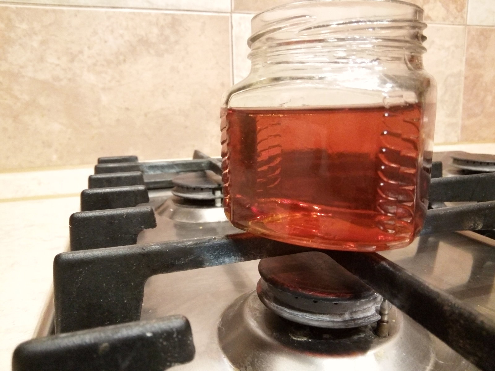

Смешал Shell Helix HX8 5W-30 и Elf 900 SXR 5W-30, нагрел до 160º С, помешал немного, - никаких изменений не
произошло, цвет не изменился (как черный чай), осадок не выпал. Когда только начал помешивать, образовалось
некоторое количество пузырей, но потом они пропали и больше не образовывались, хотя я продолжал мешать.
Эксперимент проводился в простой стеклянной банке из-под варенья на газовой плите, использовались резиновые
перчатки и защитные очки, рядом дежурило мокрое полотенце (не пригодилось). Фотоотчет прилагается, фотки в хронологической последовательности. Думаю, можно бодяжить.
Изменено пользователем Ездок
1 час назад, Ездок сказал:
... нагрел до 160º....  - имитировал работу в ЦПГ ?

В 12.07.2018 в 00:00, Aleksszlat сказал:
Не то что бы имитировал, просто, хим. реакция при высокой температуре быстрее идет.
